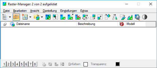

Angehängte Rasterdateien werden im Raster Manager nicht angezeigt, jedoch im Modell.
Warum sind sie nicht im Rastermanager aufgeführt, obwohl im Titel Raster angezeigt werden?

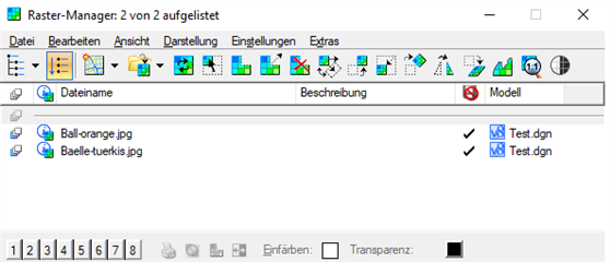

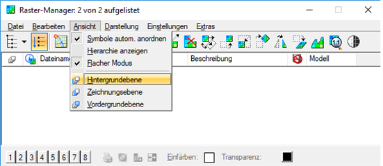

Aktivieren Sie im Rastermanager Ansicht > Hintergrundebene und die Bilder in der Hintergrundebene werden in der Dialogbox angezeigt.
