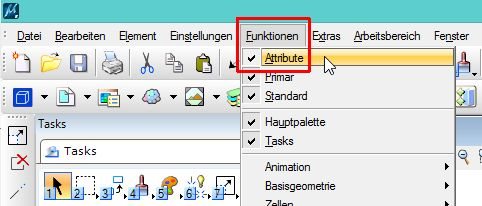

Die Toolbox mit den aktiven Attributen, z.B. "Aktive Ebene", "Aktive Farbe", "Aktive Strichart", "Aktive Strichstärke", fehlt plötzlich.
Problemlösung
Bitte gehen Sie, wie in der folgenden Abbildung gezeigt, zum Hauptmenü "Funktionen" und schalten Sie "Attribute" wieder ein.

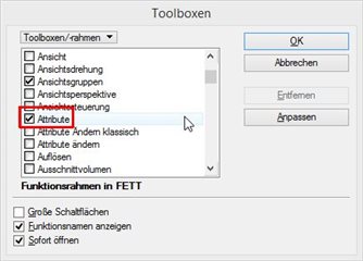

Eine weitere Möglichkeit diese Toolbox anzeigen lassen zu können besteht darin, unter "Extras" >" Toolboxen" > die Option "Attribute" wie in der folgenden Abbildung zu aktivieren:
