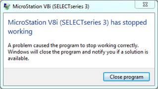

"MicroStation (angegebene Version) funktioniert nicht mehr. Das Programm wurde aufgrund eines Problems nicht richtig ausgeführt. Windows schließt das Programm und benachrichtigt Sie, wenn eine Lösung verfügbar ist."
MicroStation stürzt beim Öffnen einer Datei ab und eine Windows-Fehlermeldung wird angezeigt. Es werden keine MicroStation-Ausnahmenprotokolle oder MiniDump-Dateien erstellt. Es gibt eine Reihe von Gründen, warum dieser Fehler generiert werden kann, aber ein solcher Fall bezieht sich auf eine Datei, die normalerweise im Ordner dwgdata gespeichert ist.
Überprüfen Sie den Standortpfad des Ordners dwgdata, der in der Variable MS_DWGDATA definiert ist. Wenn sich dieser Ordner auf einer Netzwerkfreigabe befindet, kann dies das Problem verursachen. In diesem Ordner befindet sich eine Datei mit dem Namen MstnShxFileList.csv. Wenn diese Datei auf einer Netzwerkfreigabe beschädigt wird, kann dies dazu führen, dass MicroStation direkt nach dem Start abstürzt. Der Zweck der Datei besteht darin, Metadaten zu SHX-Dateien lokal zu zwischenspeichern. Wenn sich auf einer Netzwerkfreigabe Bibliotheken befinden, kann dies die Startleistung von MicroStation verbessern. Die Datei kann beschädigt werden, wenn viele MicroStations gleichzeitig auf diese Datei zugreifen. Diese Datei wird standardmäßig lokal gespeichert.
1. Suchen Sie nach der Datei MstnShxFileList.csv
2. Dies sollte sich in dem Ordner befinden, auf den MS_DWGDATA verweist
3. Mit einem msdebug kann bei Bedarf der Pfad zu MS_DWGDATA gesucht werden
4. Wenn Sie diese gefunden haben, entfernen Sie entweder diese Datei aus dem Ordner oder benennen Sie die Datei um (z. B. MstnShxFileList.bak).
5. Starten Sie MicroStation erneut, um zu sehen, ob das Problem behoben ist
Hinweis: Wenn die Datei auf einer Netzwerkfreigabe aufbewahrt werden muss, sollte die Datei schreibgeschützt sein.
