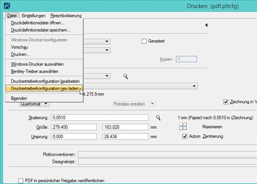

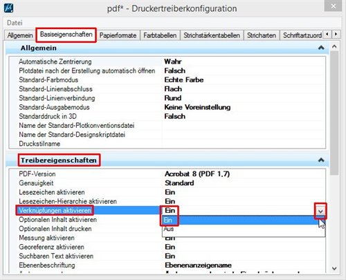

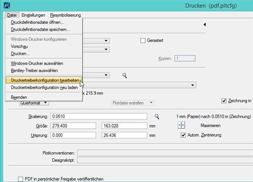

Foglende Einstellung muss im Druckertreiber noch angepasst werden:
"Datei" > "Druckertreiberkonfiguration bearbeiten" >  "Basiseigenschaften" > "Treibereigenschaften" > "Verknüpfung aktivieren" > "Ein" > "Datei Speichern" > "Datei benenden" >" Datei" > "Druckertreiberkonfiguration neu laden"
Sie dient zum Aktivieren bzw. Deaktivieren von Engineering Links und Projekt-Explorer-Verknüpfungen. Engineering Links und mit Projekt-Explorer erstellte Verknüpfungen, wie Festansicht-, Modell-, URL- und Referenz-Verknüpfungen, bleiben erhalten, wenn Sie eine DGN-Datei in einem PDF-Dokument veröffentlichen.
Hinweis: Beim Drucken nach PDF werden (mit Ausnahme von URL-Links) keine Links zu externen Inhalten unterstützt . Die Philosophie ist, dass die PDFs immer in sich geschlossen und portabel sind.
