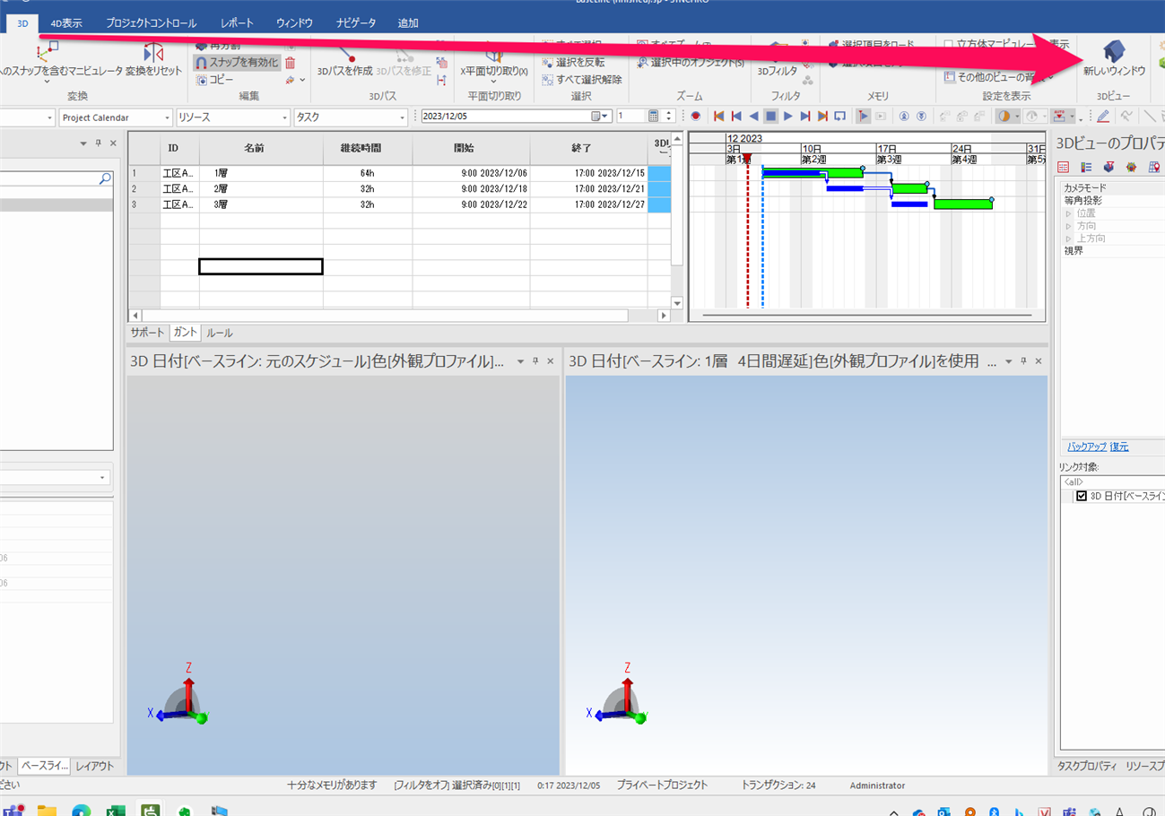

ファイルを開くと、画像のように2つのベースラインが作成されています。
手順
ステップ1:3Dタブの「新しいウィンドウ」をクリックし、新しい3Dビューウィンドウを開きます。

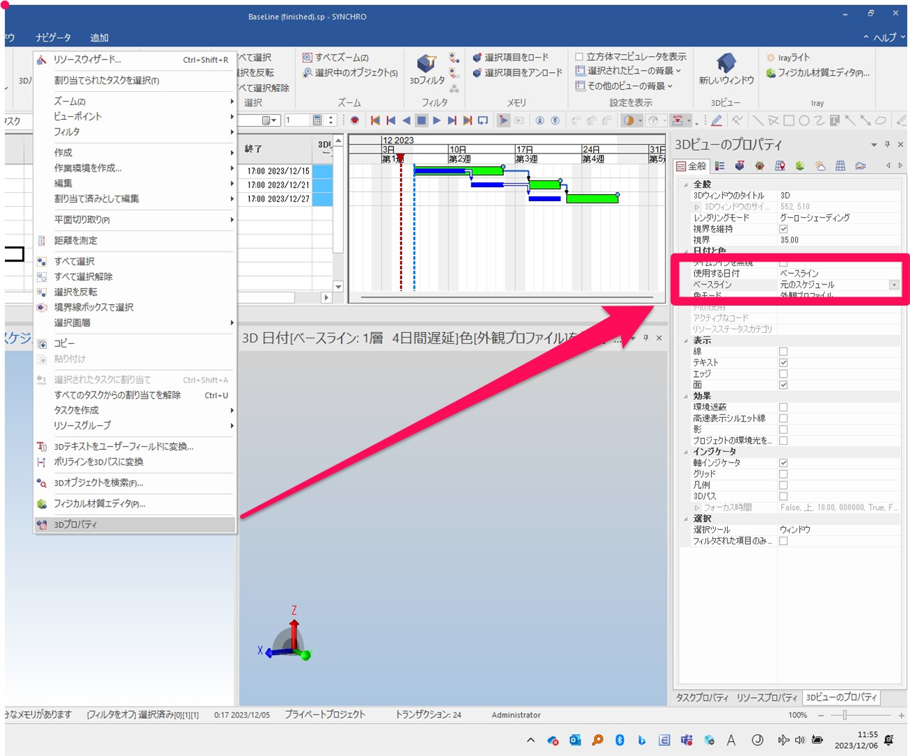

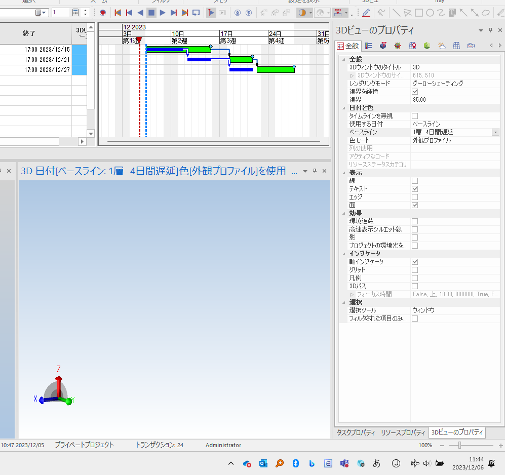

ステップ2:左側の3Dビューウィンドウで右クリックし、「3Dビューのプロパティ」を選択します。画面の右側に「3Dビューのプロパティ」が表示され、全般タブで使用する日付は「ベースライン」、ベースラインは「元のスケジュール」にします。

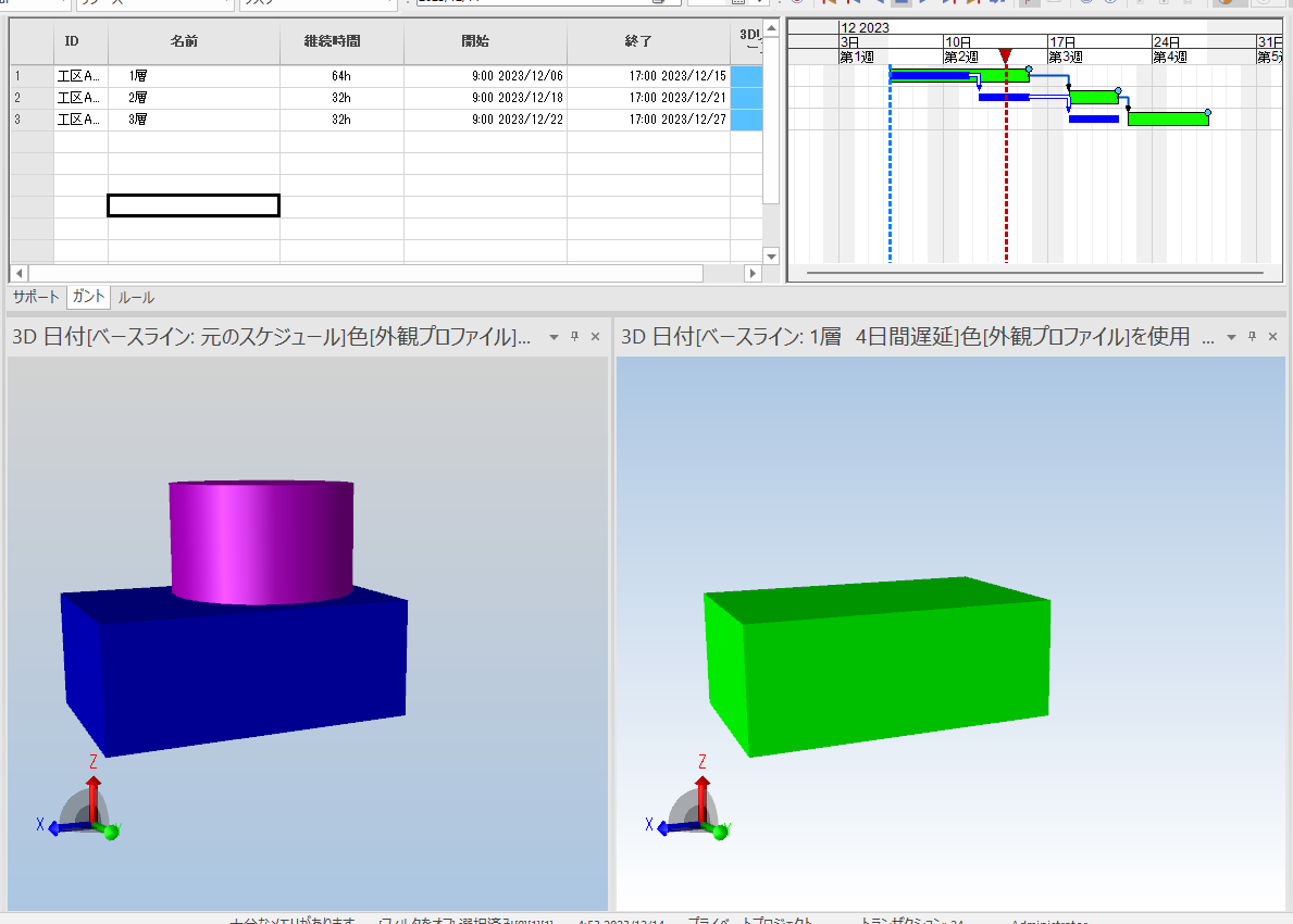

ステップ3:右の3Dビューウィンドウをクリックし、「1層 4日間遅延」を有効化します。

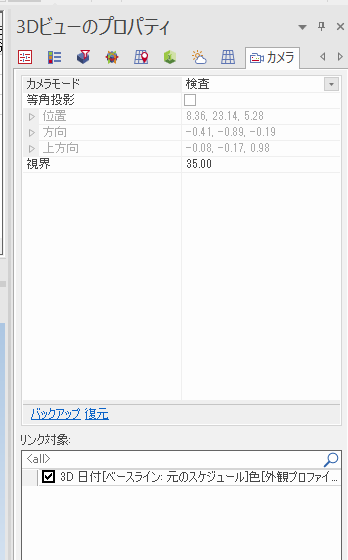

ステップ4:カメラタブを開き、「リンク対象」にチェックを入れると、2つの3Dビューのカメラ角度を同一できます。
ステップ5:ガントチャートでフォーカスタイム(赤色の破線)を移動することで、2つのベースラインの建設進捗を比較できます。
