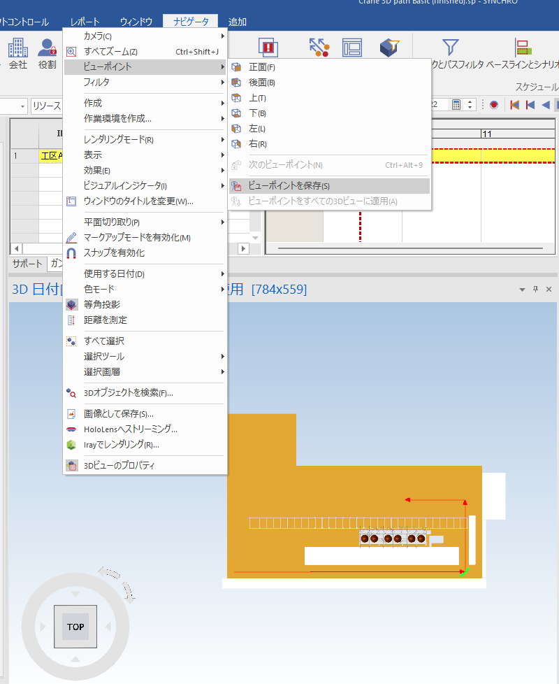

SYNCHROでは、ビューポイント機能を活用し、3Dビューを保存できます。保存したビューポイントをアクティブすると、以前見た場所に戻ります。以下のステップに従い、お試しください。
ステップ1:3Dビューで保存したい角度に調整し、右クリック>ビューポイント>ビューポイントを保存

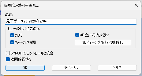

ステップ2:ビューポイントの名称を入力します。デフォルトの名称では、時間も記載されていますので、残した方が後で確認しやすいです。

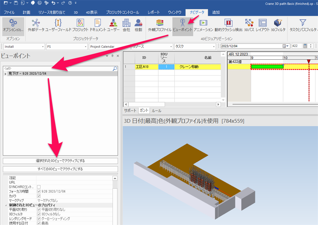

ステップ3:3Dビューの角度とガントチャートのフォーカスタイムを適宜に変えます。ナビゲータタブを開き、ビューポイントをクリックすると、画面の左側にビューポイントウィンドウが表示されます。

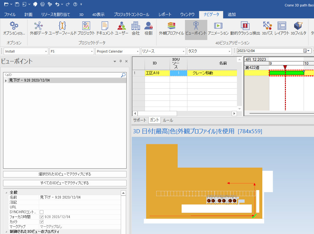

作成したビューポイントを選択し、アクティブすると保存した3Dビューの角度とガントチャートのフォーカスタイムを復旧できます。
