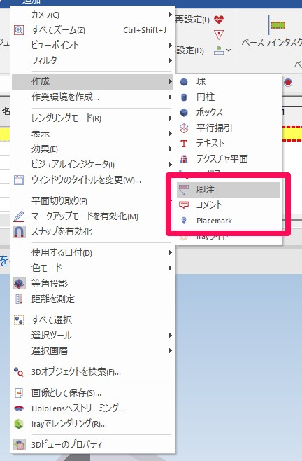

ステップ1:3Dビューで右クリックし、作成を選択します。「脚注」、「コメント」、「Placemark」をいずれか選択します。3つの注釈の違いについて、こちらの記事をご覧ください。

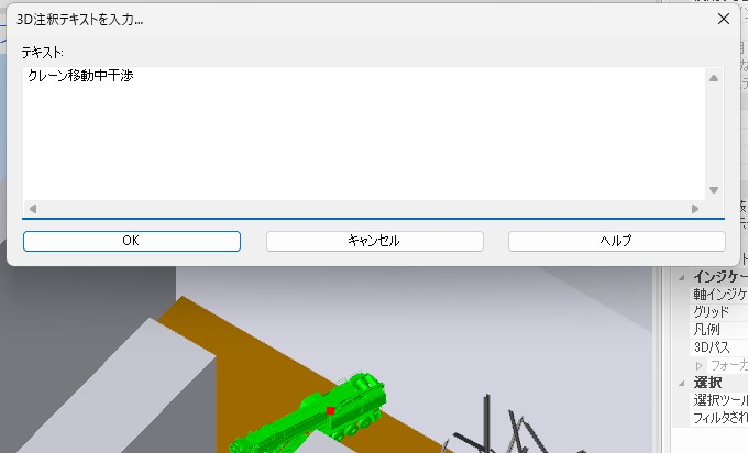

ステップ2:注釈を追加したい場所を左クリックし、注釈内容を入力します。
ステップ3:OKをクリックし、注釈の位置をマウスで調整し、左クリックで確定します。

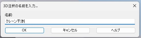

注釈の名称を入力します。

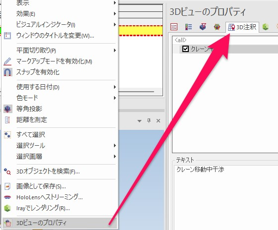

ステップ4:作成した注釈は、3Dビュープロパティの「3D注釈」で確認できます。チェックボックスで注釈を表示・非表示できます。

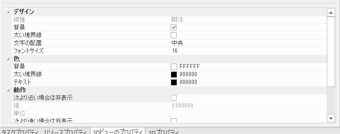

また、同じタブで注釈のデザインや動作を変更できます。

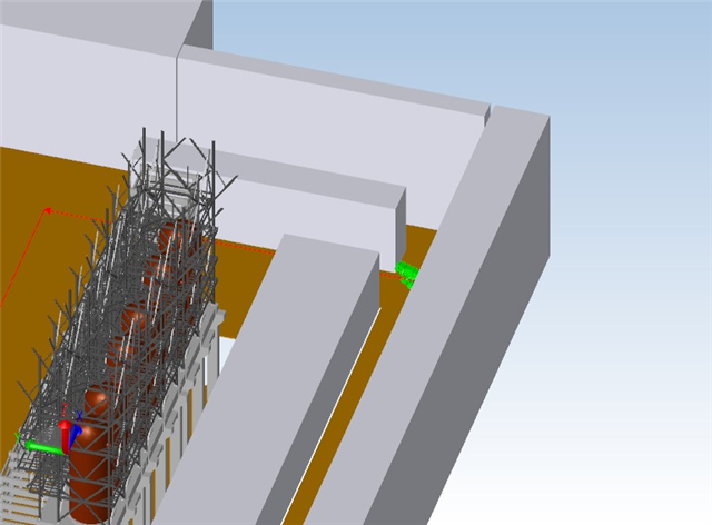

注意:モデルビューを回転すると、注釈が表示したり、非表示したりすることがありますので、注釈を入れた後、ビューポイントを作成することはおすすめです。
