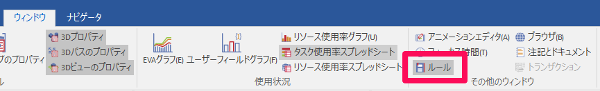

ステップ1:ウィンドウタブを開き、ルールボタンをクリックします。

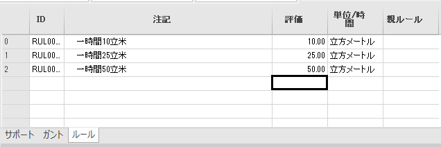

ステップ2:ガントチャートの右側にルールというタブが表示されます。以下のように3つのルールを作成します。
注意:単位の列では、時間当たりのボリュームになります。一日単位に対するボリュームの場合、換算し、ご入力ください。

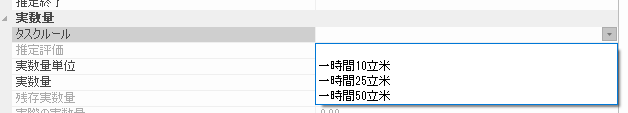

ステップ4:タスクプロパティの全般タブで、期間を「固定」から「実数量に依存」へ変更します。
ステップ5:実数量でタスクルールをアサインします。
ステップ6:単位を選択し、実数量(総ボリューム)を入力します。
エンターキーを押し、入力を完了すると、タスクの期間が自動的に計算されます。
