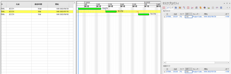

タスク間のリンクを設定すると、後継タスクは、自動的に先行タスクの終了の時点で開始します。ただし、実際ではタスクの開始を延期する必要がある場合があります。その場合にはタスクのラグを使用することで、延期期間を設定できます。
ステップ1:タスクを右クリックし、タスクプロパティを選択し、タスクプロパーティウィンドウを開きます。
ステップ2:リンクタブを開き、ラグの列に延期期間を入力します。
先行タスクのラグを入力すると、選択されているタスク(画像のタスク2)の開始期間が延期されます。
後継タスクのラグを入力すると、選択されているタスクの後継タスク(画像のタスク3)の開始期間が延期されます。
