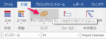

以下の一連のタスクに関連を付ける方法を紹介します。
ステップ1:Ctrlキーを押しながら、タスクリストでタスクが行われる順番でタスクを選択します(タスク1⇒タスク2⇒タスク3)。
ステップ2:計画タブを開き、「チェーンとしてリンク」ボタンをクリックします。
結果は以下のイメージになります。関連付けは、ガントチャートで関連付け(チェーン)は水色の矢印で表示されています。
