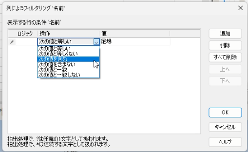

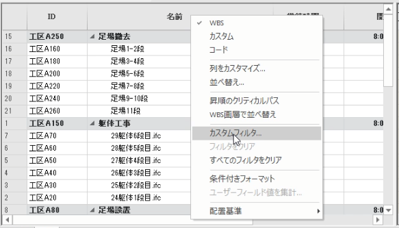

リストでフィルタを適用したい列で右クリックし、カスタムフィルタを選択します。
ポップアップしたダイアログで「操作」列でプルダウンボタンをクリックし、「次の値を含む」を選択します。「値」列でキーワード(例:足場)を入力します。他の条件を追加したい場合、「追加」ボタンを選択し、新たな条件を追加できます。完了したら、OKボタンを選択します。

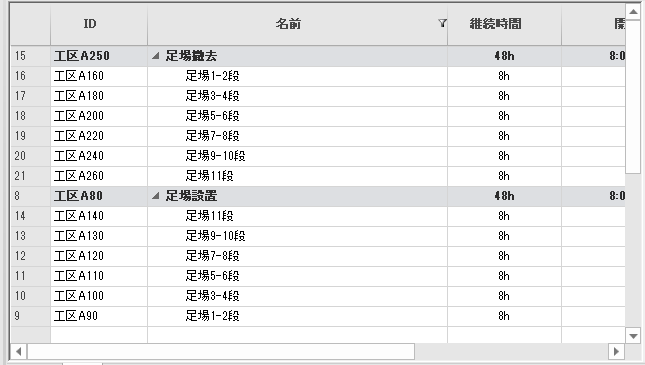

タスクリストに戻ると、「足場」という文言が入っているタスクのみ表示されます。
今回は、名前列でフィルタを設定しましたが、他の列でも同じ方法でフィルタを作成適用できます。そして、同時に複数の列でフィルタを適用することも可能です。
フィルタを削除したい場合、列で右クリックし、「フィルタをクリア」(その列のフィルタを削除する)あるいは「すべてのフィルタをクリア」(すべての列のフィルタを削除する)を選択してください。
