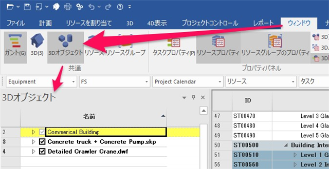

ステップ1:ウィンドウタブで3Dオブジェクトボタンを選択し、3Dオブジェクトウィンドウを開きます。

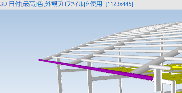

ステップ2:3Dモデルビューで削除したいオブジェクトを選択ます。

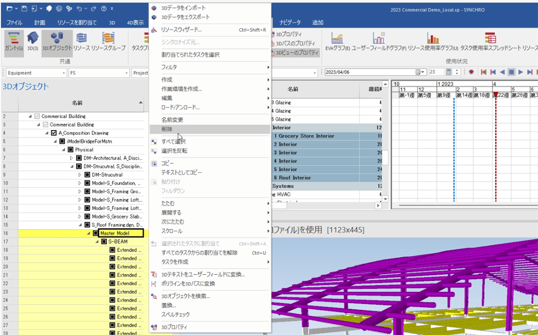

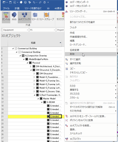

ステップ3:3Dオブジェクトウィンドウでは、選択されたオブジェクトがハイライトされます。そのオブジェクトだけ削除したい場合、右クリックし、「削除」を選択してください。
ステップ4:選択したオブジェクトモデルファイル全体を削除したい場合、3Dオブジェクトウィンドウで親項目を選択し、削除できます。

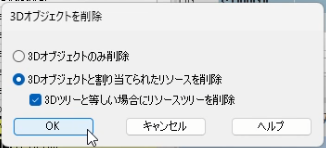

ステップ5:ポップアップしたダイアログで紐付けられたリソースも削除するか否かを選択できます。
