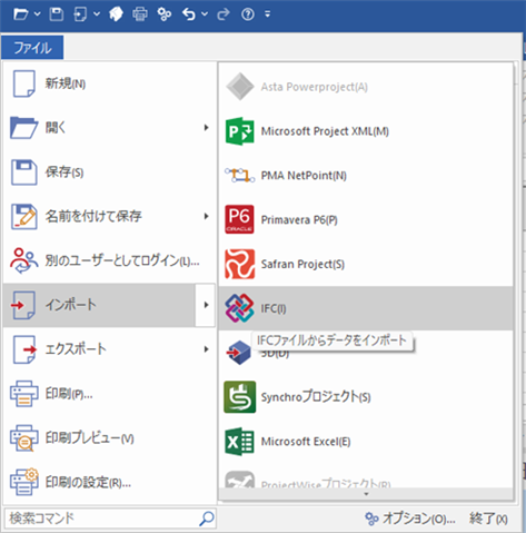

ステップ1ファイルタブを開き、インポート>IFCを選択します。

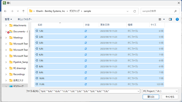

ステップ2IFCファイルの保存フォルダーへ移動し、IFCファイルを選択し、「開く」ボタンをクリックします。複数ファイルを同時に選択し、インポートすることもできます。

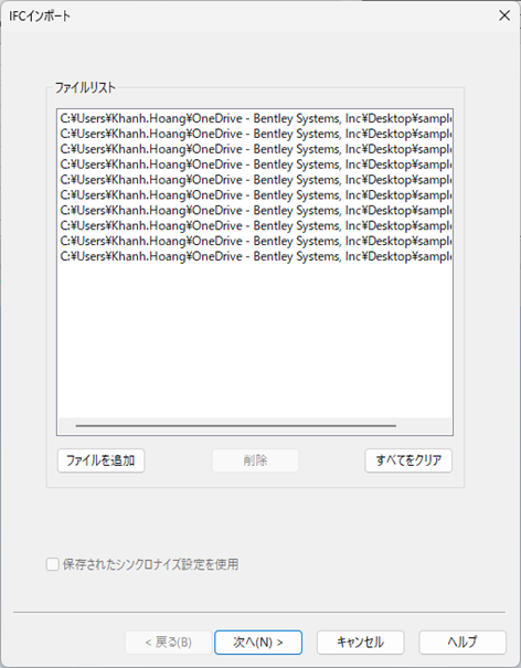

ステップ3別のフォルダーでIFCを追加する場合、「ファイルを追加」をクリックし、ステップ2のようにIFCファイルを追加できます。追加する必要がない場合、「次へ」のボタンを選択します。

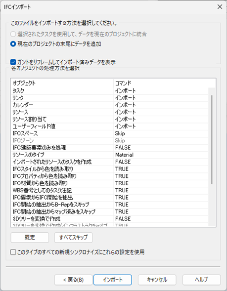

ステップ4本画面でインポートする属性を選択できます。基本的には、デフォルト設定でインポートしてください。「インポート」ボタンを選択し、進めます。

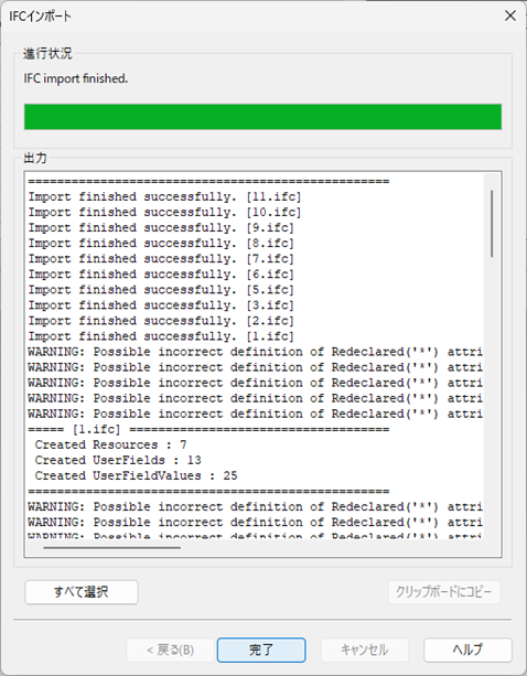

「完了」ボタンを選択し、インポートを完了し、3Dビューでモデルを閲覧できます。
