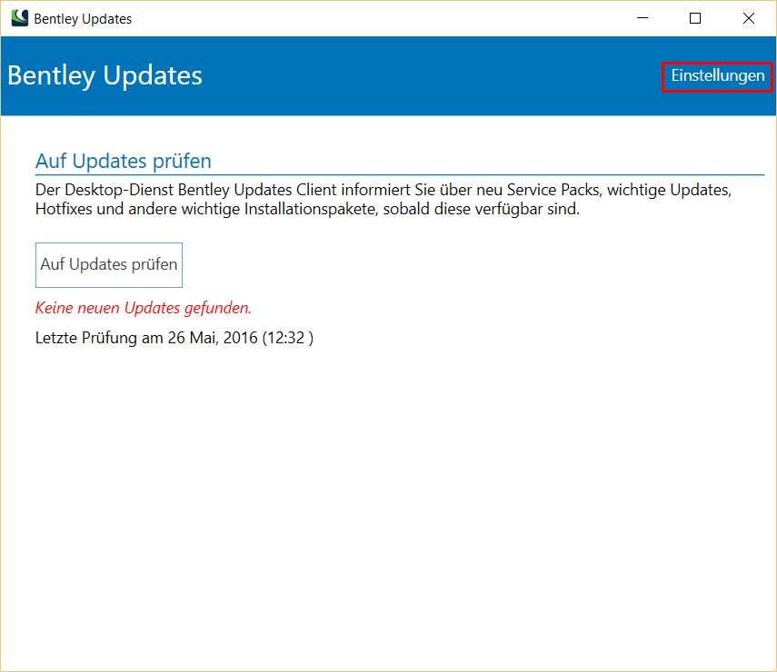

  1. Rechter Mausklick auf das "CONNECTION-Client" Icon  im Feld der Infobereichssymbole in der Windows Taskleiste (rechts unten).
  2. "Auf Updates Prüfen" auswählen

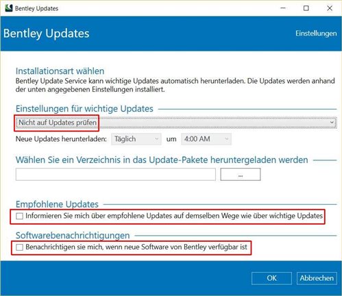

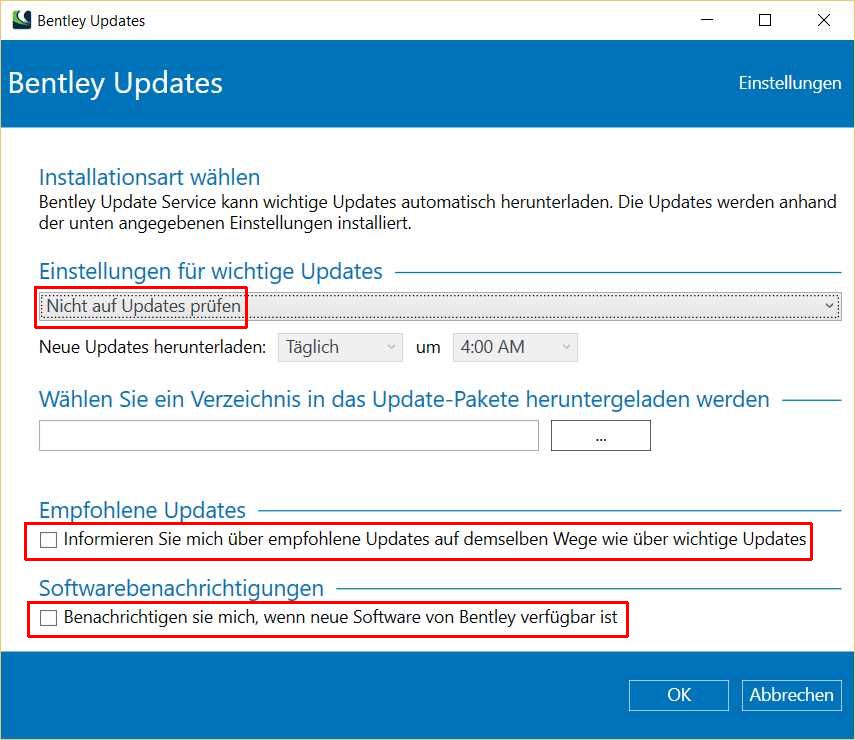

  3. Im "Bentely Updates" Dialog rechts oben auf "Einstellungen" klicken
  4. "Einstellungen für wichtige Updates" auf "Nicht auf Updates prüfen" einstellen
  5. Bei Bedarf folgende Option deaktivieren falls nicht bereits deaktiviert (Standard):
    "Benachrichtigen sie mich, wenn neue Software von Bentley verfügbar ist"
  6. "OK" klicken um das Dialogfenster zu verlassen
