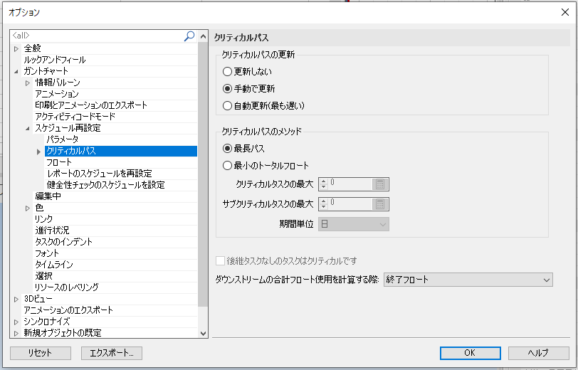

クリティカルパスのメソッド設定は、以下の2つのダイアログで行えます。
1.オプション画面で設定
オプション画面(SYNCHRO画面の左上の歯車アイコン)を開き、ガントチャート⇒スケジュール再設定⇒クリティカルパスを開き、クリティカルパスの設定を変更できます。

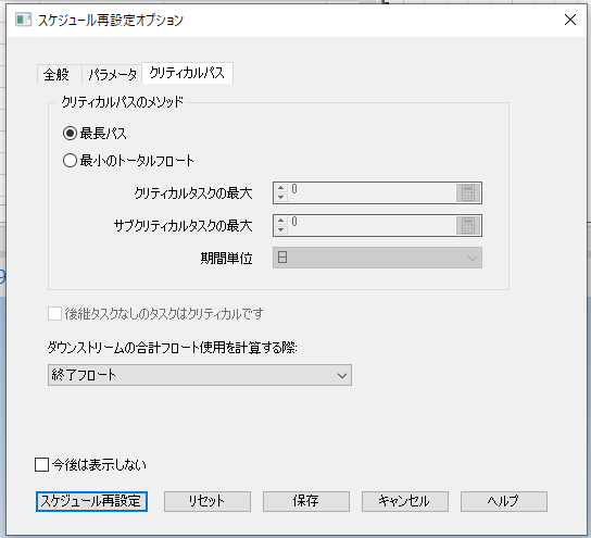

2.スケジュール再設定オプション画面で設定
F9キーを押し、クリティカルパスのタブを開き、上記と同じ設定が表示されます。
どちらでもご利用いただけますが、オプションを開くため時間がかかりますので、スケジュール再設定オプション画面で設定した方がスムーズにできます。
