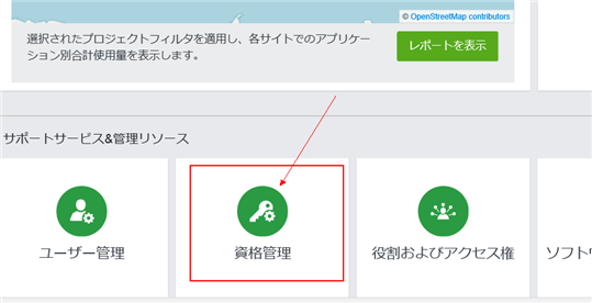

1.Bentley Cloud Servicesのサブスクリプションサービスポータル(https://connect.bentley.com/Enterprise/)から、「資格管理」を選択しアクセスします。操作には、Account Admin または Co-Administrator の権限が必要です。
オフライン状態での利用の場合、警告メッセージは表示されません。

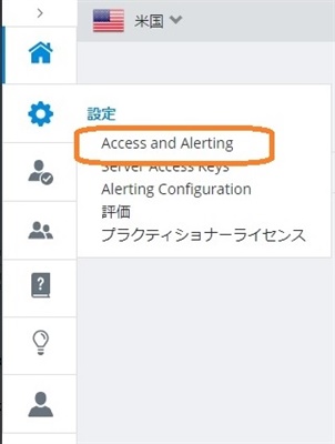

2.資格管理>設定アイコンより、Access and Alerting(ライセンスの警告)の順でクリックします。

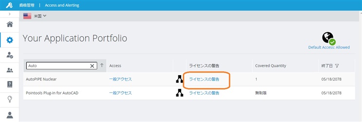

3.ライセンスの警告(すべてのアプリケーション)の設定ページを開きます。
下段にリストしている製品の中にオンラインのみでの使用を設定したい製品を見つけて製品名をクリックします。
例:AutoPIPE Advancedをクリックします。

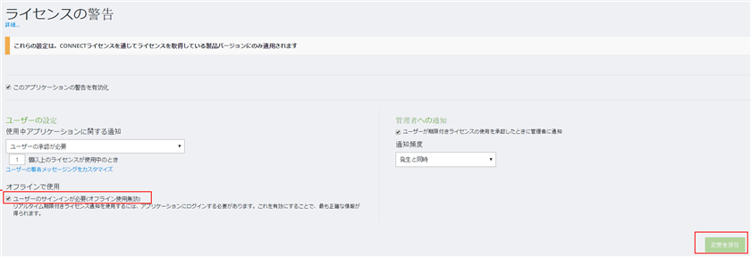

4.AutoPIPE Advancedのライセンスの警告の設定ページを開きます。
※オフライン状態での使用を認めない「ユーザーのサインインが必要(オフライン使用無効)」をチェックオンにしてください。
注意:急なネットワークダウンなどの対策の為に、7日間のオフライン使用を認める場合には、チェックしないで空白[  ]としてください。

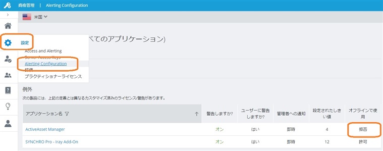

5.設定に戻り、Alerting Configuration(警告設定の状態)より、最後の列にある「オフラインで使用」より「拒否」に設定されている事を確認できます。
