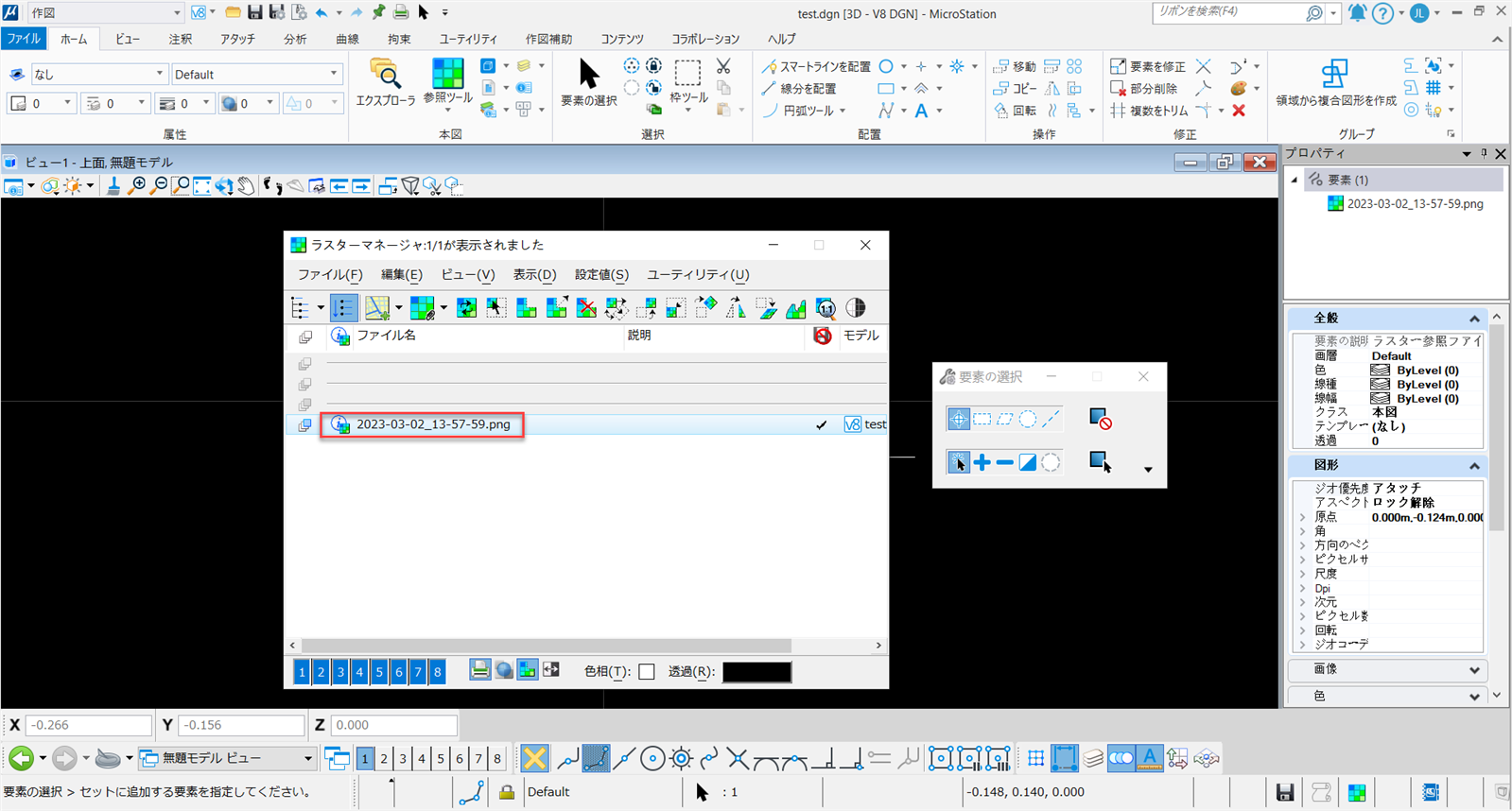

ラスターは運用状況に合わせて背景、デザイン、前景へと変更できます。
まず、ラスターマネージャを開き、ラスターをアタッチします。

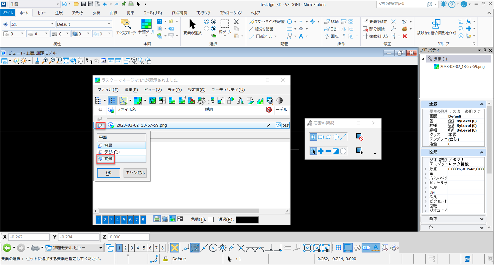

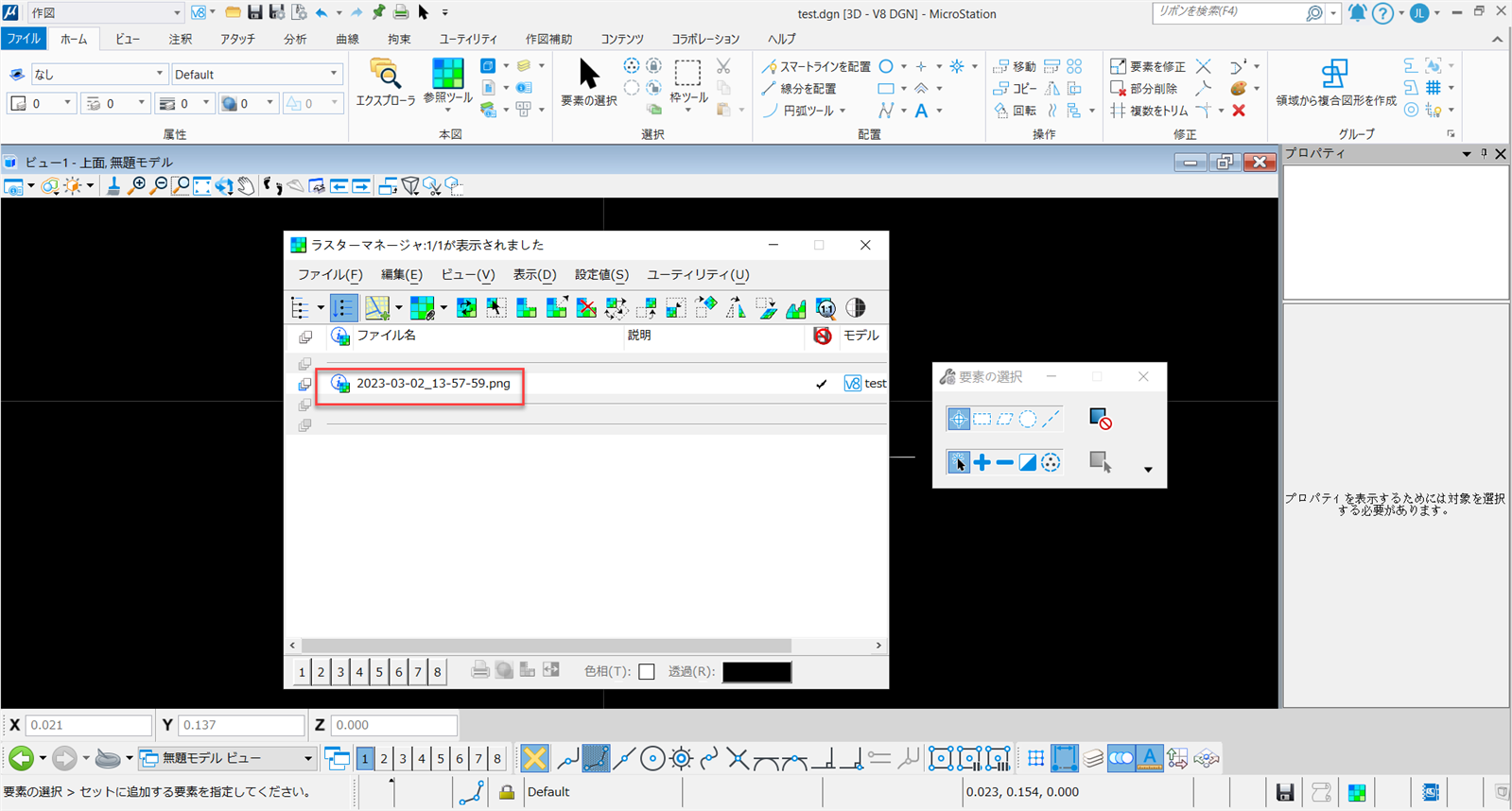

次に、先頭のアイコンのところをクリックすると、移動先の選択肢が表示されます。選択すると移動します。 ラスターを移動した後、ラスターマネージャ画面に表示されている場所も合わせて変更されます。
