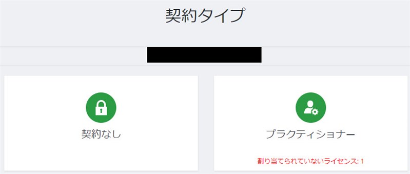

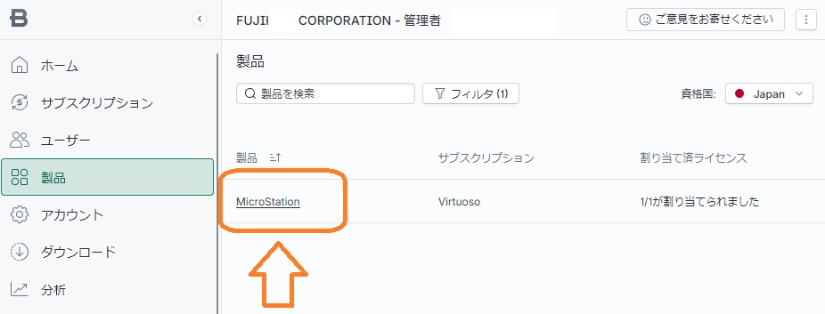

   1.組織の管理者(Account-Admin)または共同管理者(Co-Administrator)はサブスクリプションサービスポータルを開き、資格/ライセンス管理タイルを選択します。
   2.プラクティショナータイルをクリックします。プラクティショナータイルが表示されない場合、画面の左上にある国を表示するドロップダ ウンリストからグルーバルを選択します。

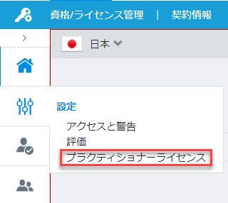

   また、設定>プラクティショナーライセンスメニューからもアクセスできます。

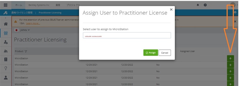

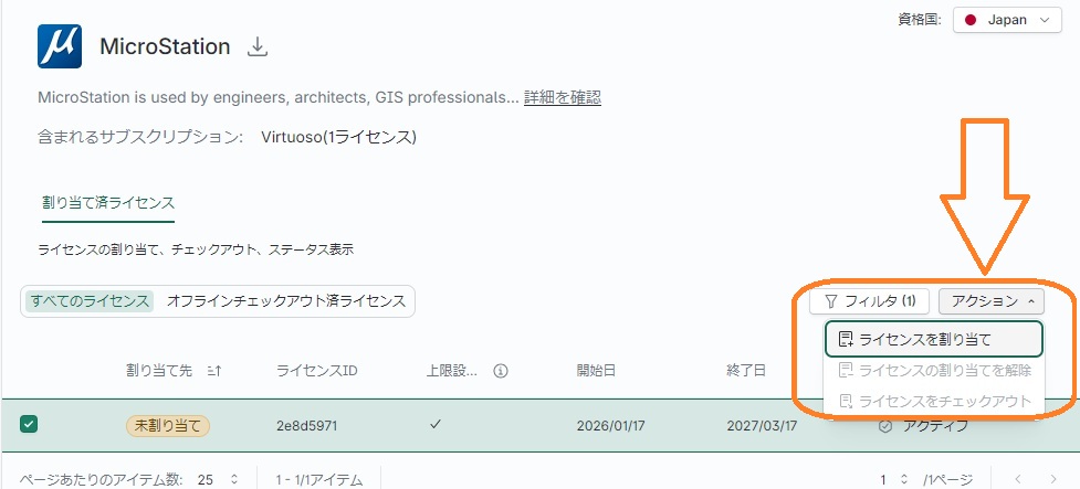

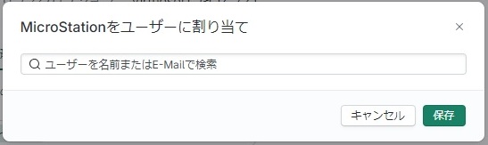

   3.リストから設定したプラクティショナーライセンスを選択し、+アイコンを使い、名前もしくはメールアドレスでユーザを検索します。
プラクティショナーライセンス製品1本について担当者1名のユーザーを登録して頂けます。
必ず、1本づつ、異なるユーザ毎でお願いいたします。(同じユーザーで複数の製品へのご登録はしないでください。)
   4.特定ユーザを選択し、指定が完了するとプラクティショナーライセンスはそのユーザに割り当てられます。プラクティショナーライセンス設定済み確認メールが該当ユーザに届きます。

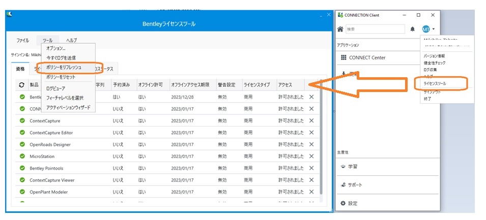

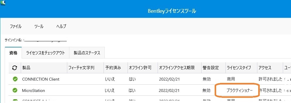

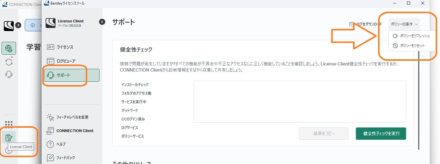

もし、プラクティショナーライセンスへのユーザー登録しても、製品立ち上げた時に「試用期間は14日間です」と表示される場合、
Bentleyライセンスツールより、「ポリシーをリフレッシュ」を押し試用版(Trial)からプラクティショナー(Practitioner)に変わるかお試し頂けますでしょうか。
