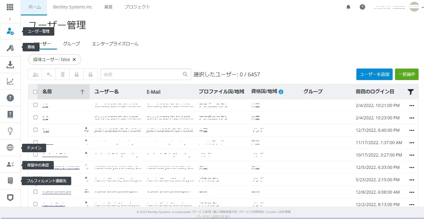

ユーザー管理2.0
製品起動はユーザー管理に登録されたIMS(メールアドレス)とパスワードにてCONNECTION Clientにサインインし使用します。
ユーザー管理の操作方法について、以下のホームページをご参照ください。
管理者ガイド
ユーザー管理
ユーザーの権限(役割)の与え方
ユーザーの管理と役割(権限) について
管理者よりユーザーを認証する方法
管理者よりユーザーを追加する方法
管理者よりユーザーアカウントのロックとロック解除
管理者よりユーザーパスワードのリセット
管理者よりユーザーアカウントを削除する方法
管理者よりユーザーリストのエクスポート
「前回のログイン日」について
「このユーザーは既に存在しています。“アカウントに追加”をクリックしてアカウントに追加してください」と表示される
「このユーザーは既に存在しますが、Emailドメインが組織の一部ではありません。"アカウントに招待"をクリックして、ユーザーをアカウントに招待してください。」と表示される
一括操作2.0
※新しいAccount-Adminを追加したい場合には、Account-Adminからユーザー登録して頂き、権限としてAccount-Admin、Downloadなどの権限を追加してください。
ユーザー管理より新しいユーザーを登録するには、 ここをクリックしてください。
注意:ユーザーは 1 つのアカウントにのみ関連付けることができ、サインインを使用してアカウントに関連付けられたライセンスにアクセスします。
