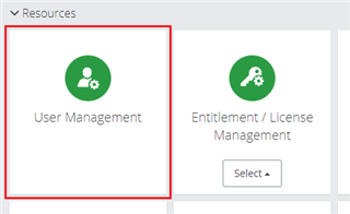

ユーザー管理にアクセスするには、次の手順に従います。
  1. Subscription Services Portalを開きます。
  2. ページ下段のResourcesセクションにスクロールします。
  3. User Managementをクリックします。

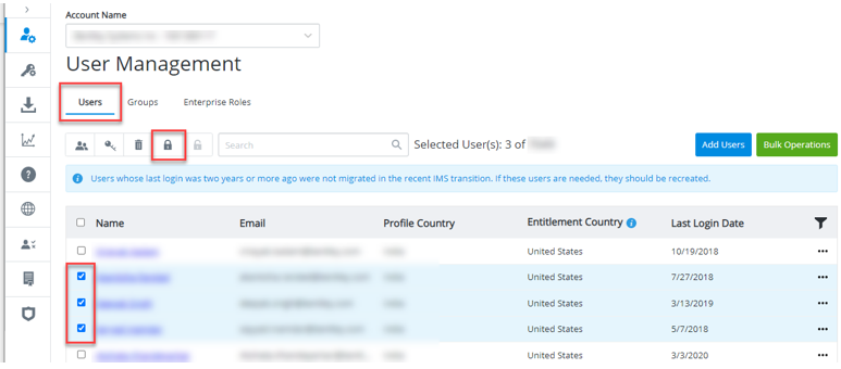

1. 「User Management」画面で、「User」タブをクリックし、ユーザーを選択します。
ユーザーリスト画面の上にある「Lock User(s)」アイコンをクリックして、選択したユーザーのサインイン権限を無効にします。
2. 「Confirm」ボタンをクリックして、選択したユーザーをロックします。

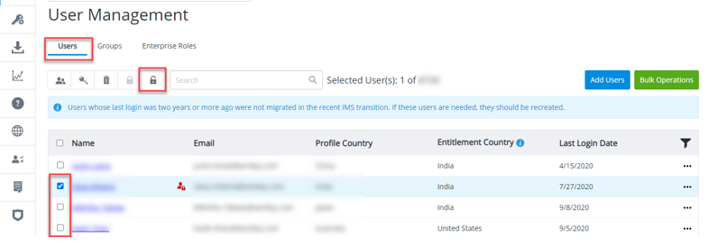

3. ユーザーを選択「チェック」し、ユーザーリスト画面の上にある「Unlock Users」アイコンをクリックしてロックを解除します。ロックされたユーザーがサインインで入れるように変わります。
