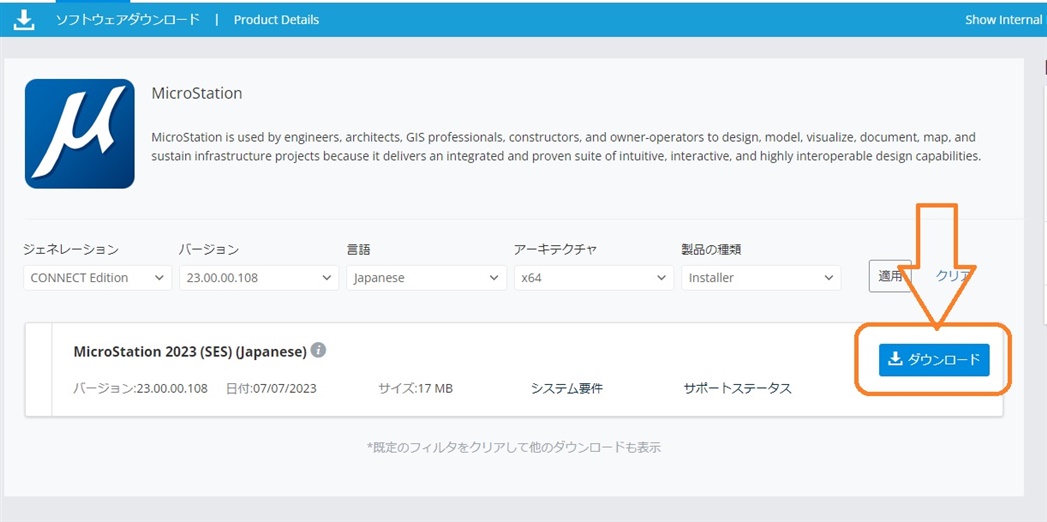

ソフトウェアダウンロードサイトより、インストーラをダウンロードします。

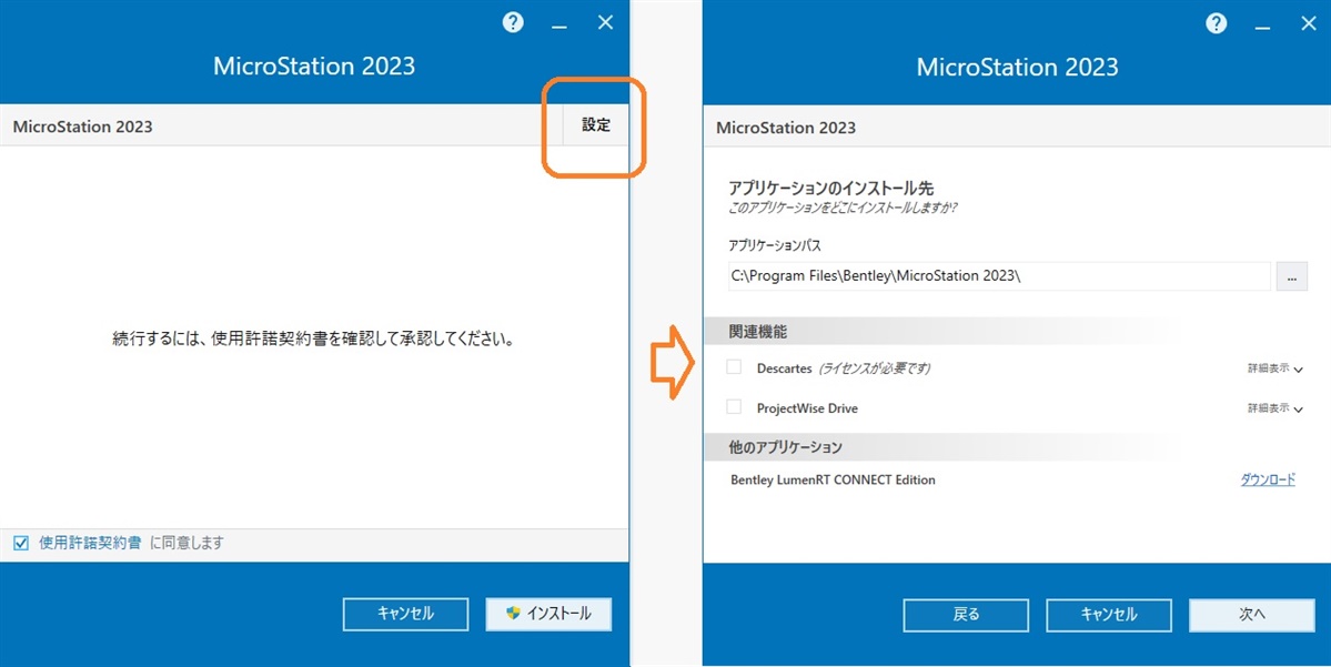

Setup_MicroStationx64_._ja_Full.exeの日本語版インストーラを右クリックし「管理者として実行」します。
デバイスに変更を加えるとのメッセージが表示されますので、「はい」をクリックします。
Descartes for MicroStationライセンスをご購入されている場合には、「設定」を押しオプションから選択できます。
「リアリティモデリング」作業フローからDescartes for MicroStationライセンス使用確認画面が表示されます。
Decartes ライセンスのスタンドアローン製品ご購入の場合には選択しないでください。スタンドアローン版のDescartesをインストールしてください。

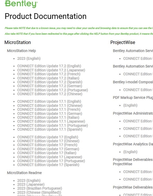

MicroStation のヘルプとREADMEはオンラインで提供しております。
オンラインヘルプドキュメントセンター↓
https://docs.bentley.com/LiveContent/web/ui.xql?action=html&resource=publist_home.html
オンラインヘルプの使い方は以下URLリンク先のWIKIをご覧ください。
https://bentleysystems.service-now.com/community?id=kb_article_view&sysparm_article=KB0029976

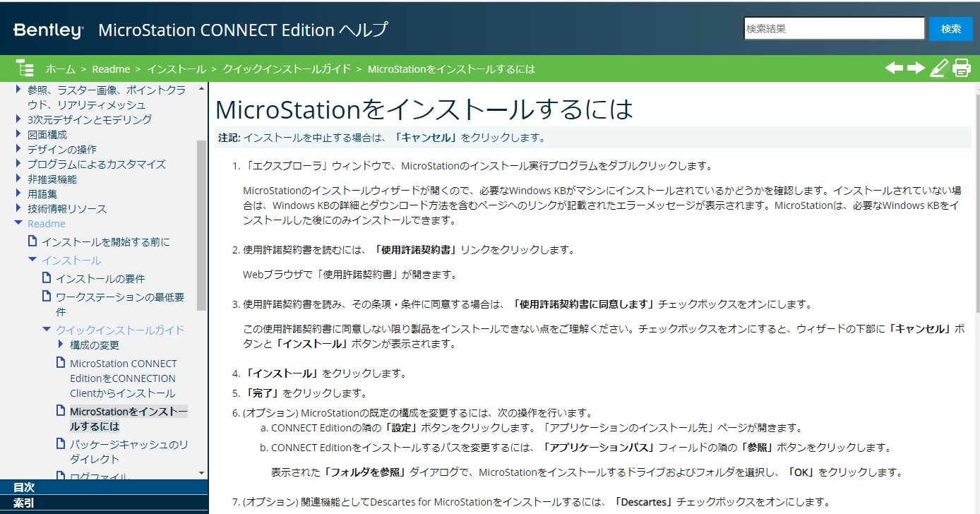

MicroStation のREADMEにインストールに関する記載がございますので、ご参照ください。
