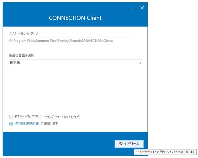

2. CONNECTION Client インストールウィザードが立ち上がり、インストールオプションは以下となります:
a. Installation Directory(location of the install). デフォルトの場合は C:\Program Files\Common Files\Bentley Shared\CONNECTION Client\.  (…)ボタンをクリックすると、変更することができます .
b. Select product language – 言語を選択します
c. Create application shortcut on Desktop(off by default). チェックを付ける場合は、デスクトップ上にショットカットは作られます.
d. ライセンス許諾にチェックを付けると、Next(次へ)はEnableになります。
3. 「インストール」Installをクリックします。

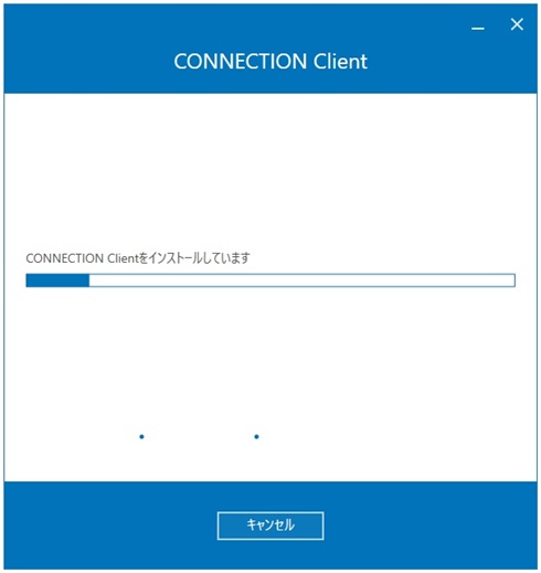

4. インストールが開始し、「キャンセル」Cancel ボタンを押すと、インストールは取り消します。
5. 「完了」Finishボタンを押すと、インストール画面が閉じ、CONNECTION Clientが自動起動します。
