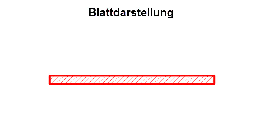

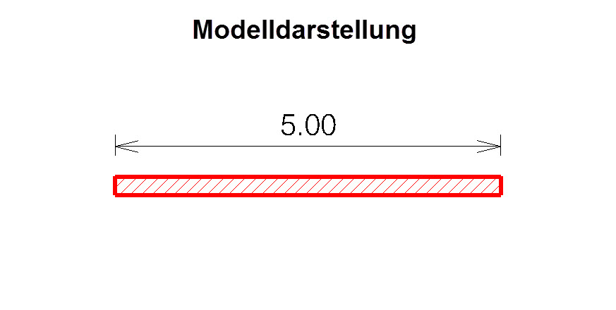

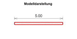

Im Modell wird die Zeichnung vermaßt und im Blattmodell anreferenziert. Die Bemaßung wird im Blattmodell jedoch nicht dargestellt.

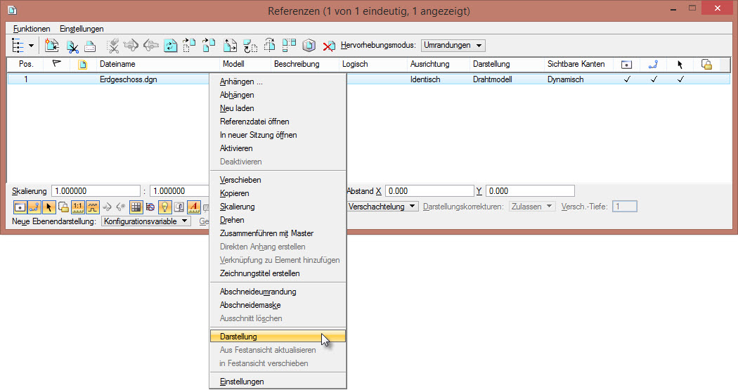

  1. Referenzmanager öffnen
  2. Referenz markieren
  3. rechte Maus - Darstellung

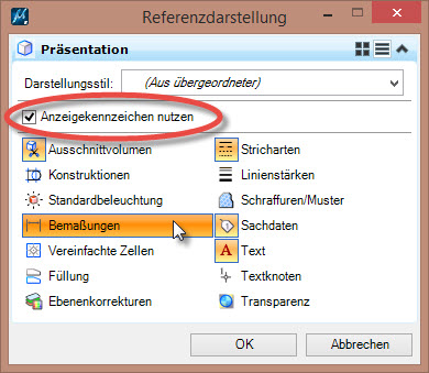

  4. Bemaßung aktivieren
