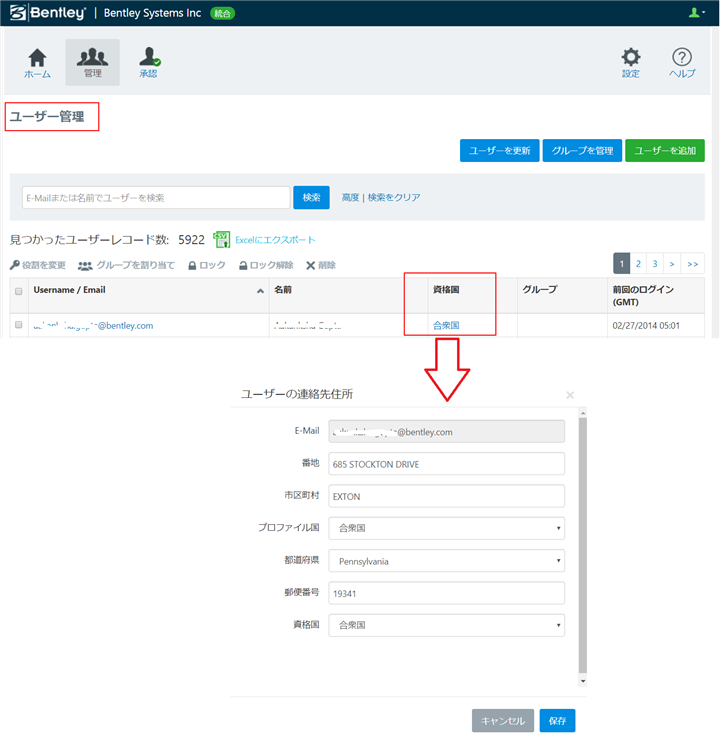

「資格国」に基づいくアクセス
サインインにより、特定の国の組織内のすべての製品ライセンスにアクセスできます。ライセンスアクセスはユーザ管理の[資格国]属性を使用します。
※ 日本で使用する場合は、日本(Japan)を選択してください。
資格国が指定されていない場合、デフォルトでは次のロジックが使用されます:
  1. サインインした [プロファイル国] 属性は、組織の契約で表される国と比較されます、一致するものが見つかった場合、その国のライセンスでサインイン使用されます。
  2. サインインした [プロファイル国] 属性が表示されている国と一致しない場合は、契約上の年間使用金額が最も多い国のライセンスがサインインで使用されるようになります。
管理者は必要に応じて、メニューアイコンから [ユーザーとグループ] → [資格国] を選択して、資格管理サイトでデフォルトロジックを上書きすることができます
重要: ユーザー管理で[資格国] 属性が指定されている場合は、サインイン時に資格国が優先されます。指定がされている場合は、サインインの資格国が契約している国に対応していることを確認してください。合っていない場合、サインインによるライセンス取得は失敗し、コネクトライセンス製品のアクティベーション利用ができない状態となります。
