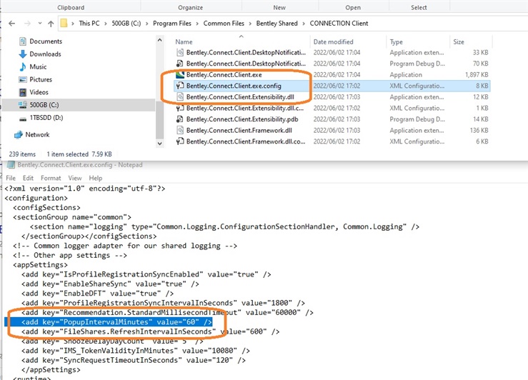

CONNECTION Clientを完全に抑制するための洗練された方法はありませんが、構成ファイルを変更しCONNECTIONClientウィンドウの1時間ごとのポップアップを削除できます。
テキストエディタで「C\ ProgramFiles \ CommonFiles \ BentleyShared \ CONNECTIONClient\Bentley.Connect.Client.exe.config」を開きます。
<add key = "PopupIntervalMinutes" value = "60" />
60から1440変更し、CONNECTION Client11回だけプロンプトを表示するようにします。
管理者としてテキストエディタを実行していない限り、コピーを別の場所に保存してください。
元のコピーを変更したコピーに置き換え、プロンプトが表示されたら管理者権限を使用します。
