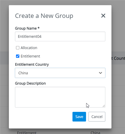

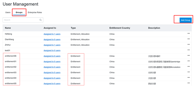

  1. User Management 管理ページで資格グループを作成します。通常、作成したら30分後有効になります。

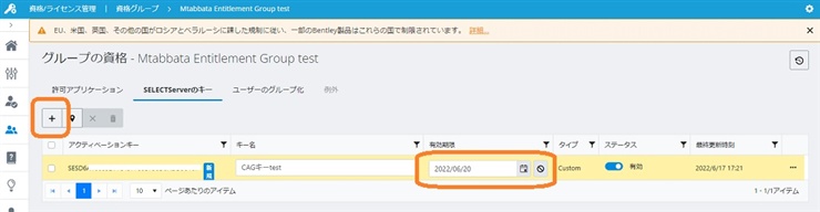

        2.資格グループ ページを開きます。作成した資格グループ名を選択します。「SELECTServerキー」タブを選択します。[+]のキーを追加するアイコンを押します。作成されるキーに名前を付けます。有効期限を設定します。

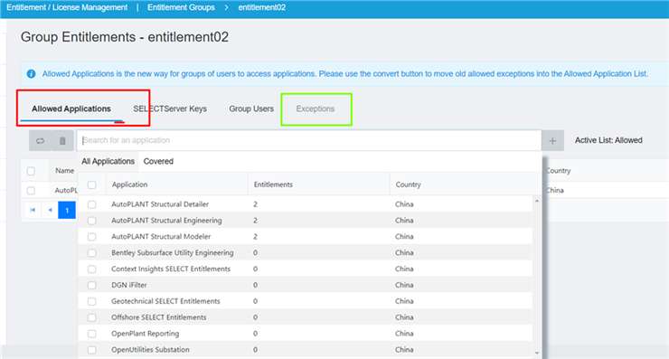

         3. 関連付けが完了したら、「許可アプリケーション」タブを選択します。[Allowed Applications]からグループが使用できるアプリケーションを設定します。
            ※注: Productリストで何も選択しない場合、すべてのアプリケーションが使用できます。
