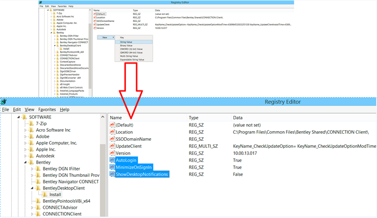

スタートの プログラム名を検索指定して起動する欄より、「regedit」とキー入力してレジストリエディタを起動します。
HKEY_LOCAL_MACHINE\Software\Bentley\BentleyDesktopClient\Install に New> String Value で下記三つを加えると最小化されます。
MinimizeOnSignIn = True
AutoLogin = True
ShowDesktopNotifications = False
