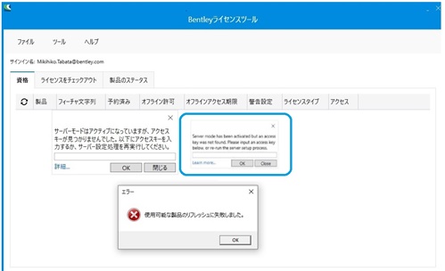

サーバーモードにBentleyライセンスツールが設定されている場合、以下のメッセージが表示され、キーが設定されていないと正常動作しません。
サーバーモードをオフにする為にには、DOSウィンドウを管理者権限で起動し、モードをオフにします。

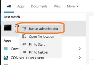

1. WindowsのスタートメニューよりCommand Promptを検索します。
2.右クリックし、「管理者として実行」を選択します。

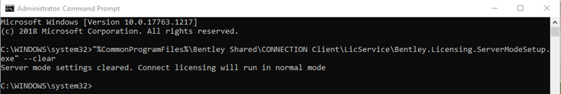

3. "ServerModeSetup" --clear のコマンドを含む、以下の処理を実行します。
"%CommonProgramFiles%\Bentley Shared\CONNECTION Client\LicService\Bentley.Licensing.ServerModeSetup.exe" --clear
4.サーバーモード設定がクリアされ、接続ライセンスは通常モードで実行されます。サーバーモードがクリアされます。
