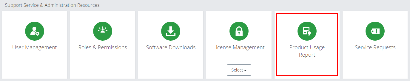

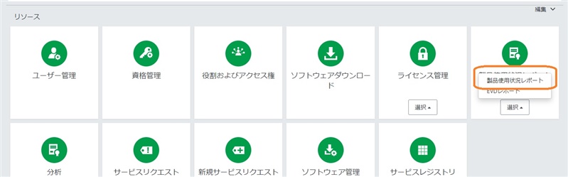

製品使用状況レポートには、次の方法でアクセスできます:
  1. Bentley Cloud Servicesのサブスクリプションサービスポータルから、製品使用状況レポートを選択しアクセスします。

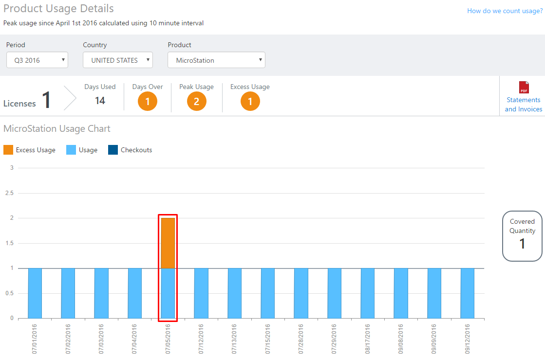

製品の使用状況レポートは、請求目的で四半期および国ごとに使用状況を整理します。四半期と対象の製品を選択して、その四半期のすべての使用状況のビューを表示します。
棒グラフに使用状況が表示され、過剰な使用状況があった場合にはオレンジ色の帯が付き強調表示されます。

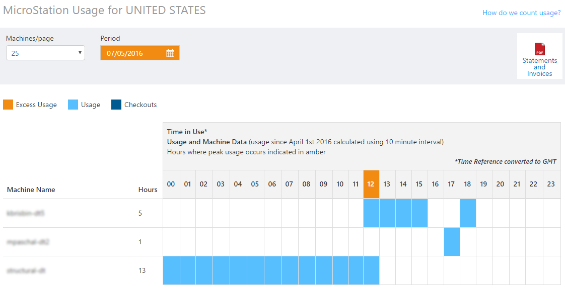

特定の日に特定のマシンで使用量がどのように発生したかを表示するには、その日のバーをクリックします。使用PCの情報が表示されます。
さらに詳細に知りたい場合には、データのエクスポートの使用時間帯をレポートする「間隔データ 」を抽出して頂きCSVをExcel化し、時間の表示設定を変更して頂けますと使用時間帯、ログイン、使用者IDなどを調査して頂けます。
製品の使用量は、個々のマシンによって24時間にわたってグラフィカルにプロットされます。 超過使用が発生した日がオレンジ色の棒で表示されます。さらにこの棒をクリックすると以下の使用PC、時間帯などが表示されます。
使用されたPC名、時間が表示されます。時間はグリニッジ時間ですので、+9時間して頂けますと日本時間となります。

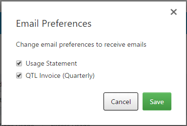

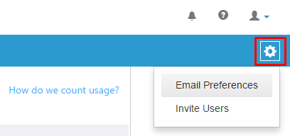

電子メールを介して使用状況と請求書を受け取る方法
毎月の使用明細と生成された期間ライセンス請求書を電子メールで受け取るには、右上隅のスプロケットホイールをクリックし、[電子メールの設定]を選択します。 次に、以下に示すように選択を更新し、[保存]ボタンをクリックします。
