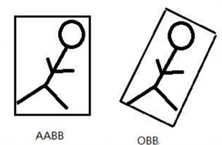

【要素範囲の概念】
3Dモデリングの中でBounding Boxという概念があります。それは、なるべく小さな長方体あるいは球範囲で要素を囲むことを指しています。よく使われているBounding Boxは二つがあります。①AABB(Axis-Aligned Bounding Box):座標系方向に従い、②OBB(Oriented Bounding Box):指向性のある方向に従い。②OBBは①AABBよりもっと緊密に要素を囲むことができます。
ただ、MicroStationでは①AABBしかサポートできません。

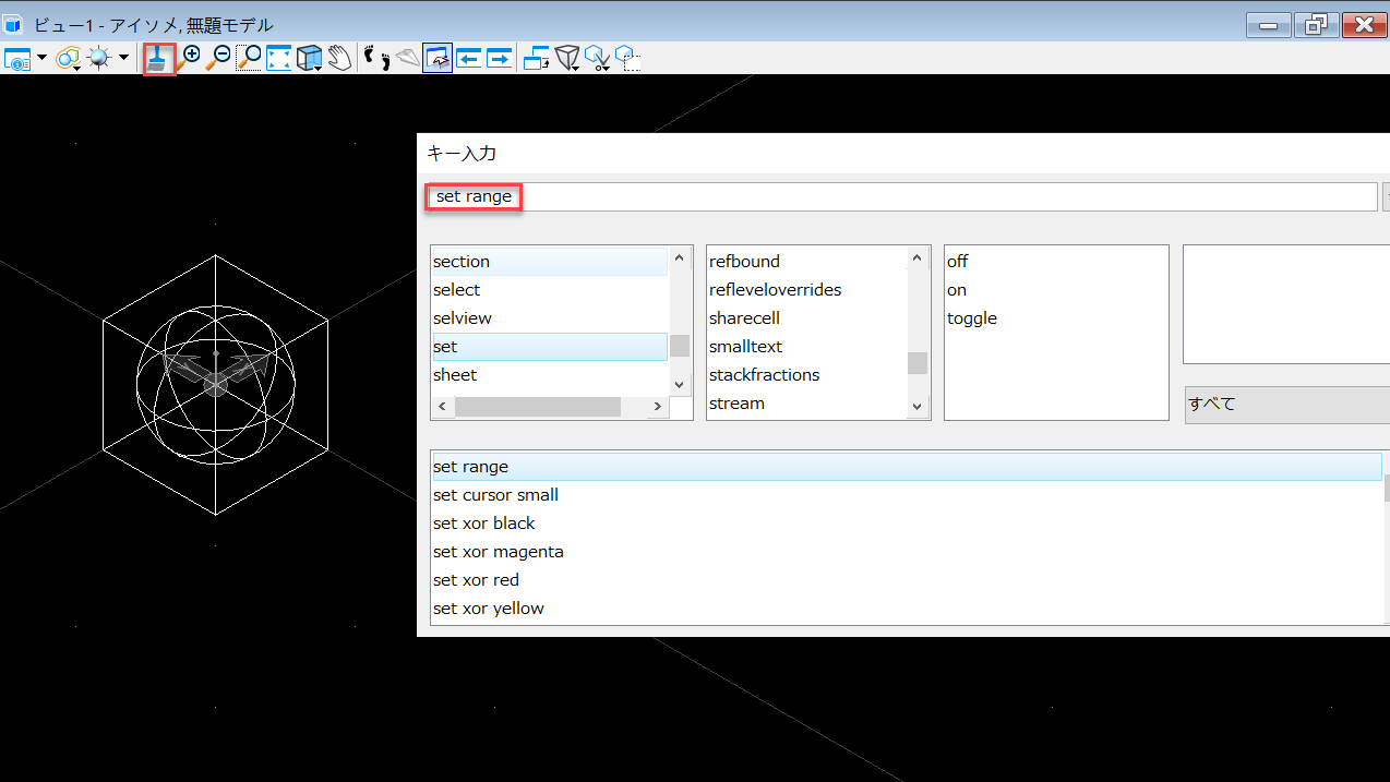

【要素の範囲を表示させる、表示させない方法】
MicroStationのキー入力ににSet Rangeを入力し、エンターを押し、ビュー更新を行いますと、要素の範囲が表示されます。
