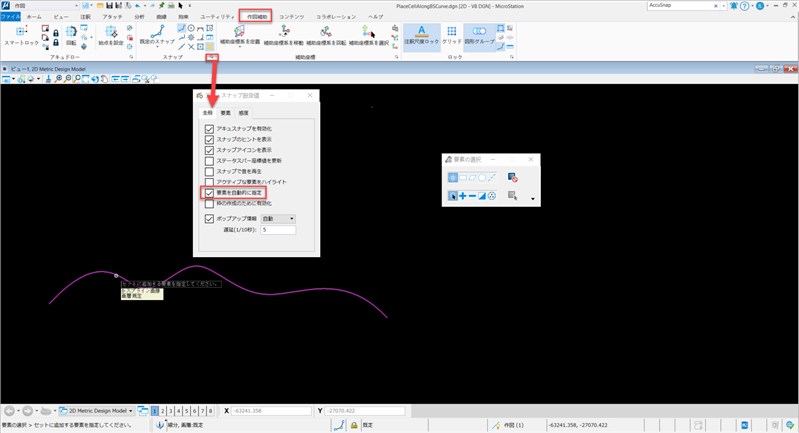

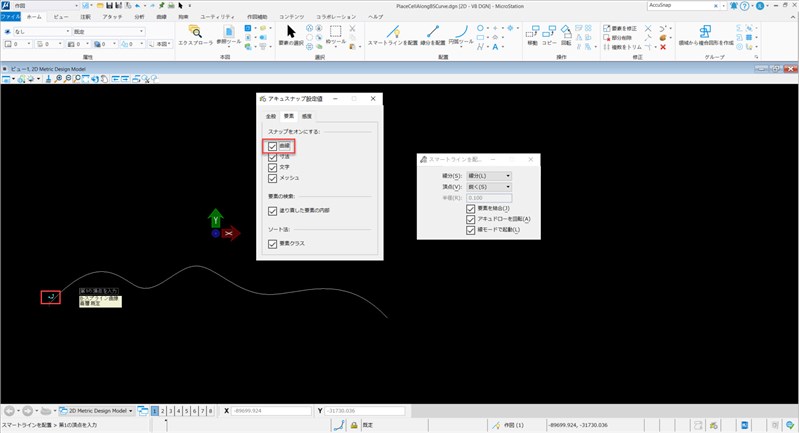

作図補助→スナップグループにある全般→「要素を自動的に指定」と要素→「曲線」について説明します。
1.「要素を自動的に指定」をチェックしますと、マウスのカーソルを要素の上に置くと、要素が自動でハイライトされます。

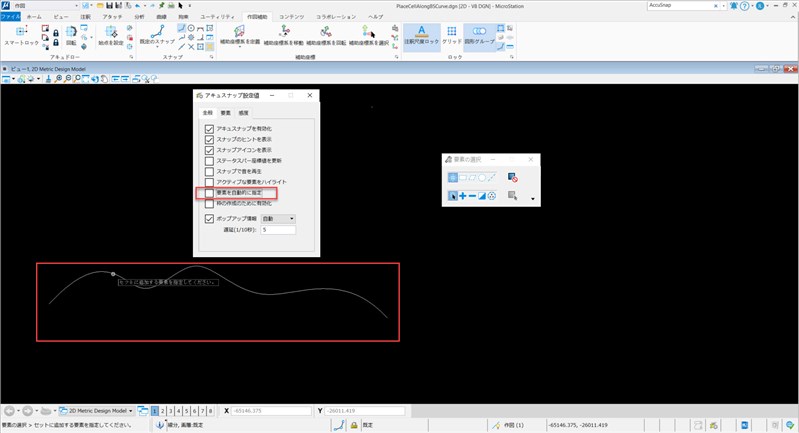

「要素を自動的に指定」チェックを外しますと、マウスのカーソルを要素の上に置いても、要素が自動でハイライトされません。

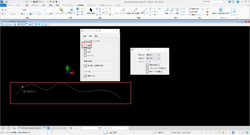

2.「曲線」をチェックしますと、「スマートラインを配置」を選択し、マウスのカーソルを曲線に近づく、自動でキーポイントが表示されます。
「曲線」チェックをはずしますと、「スマートラインを配置」を選択し、マウスのカーソルを曲線に近づいても、自動でキーポイントが表示されません。
