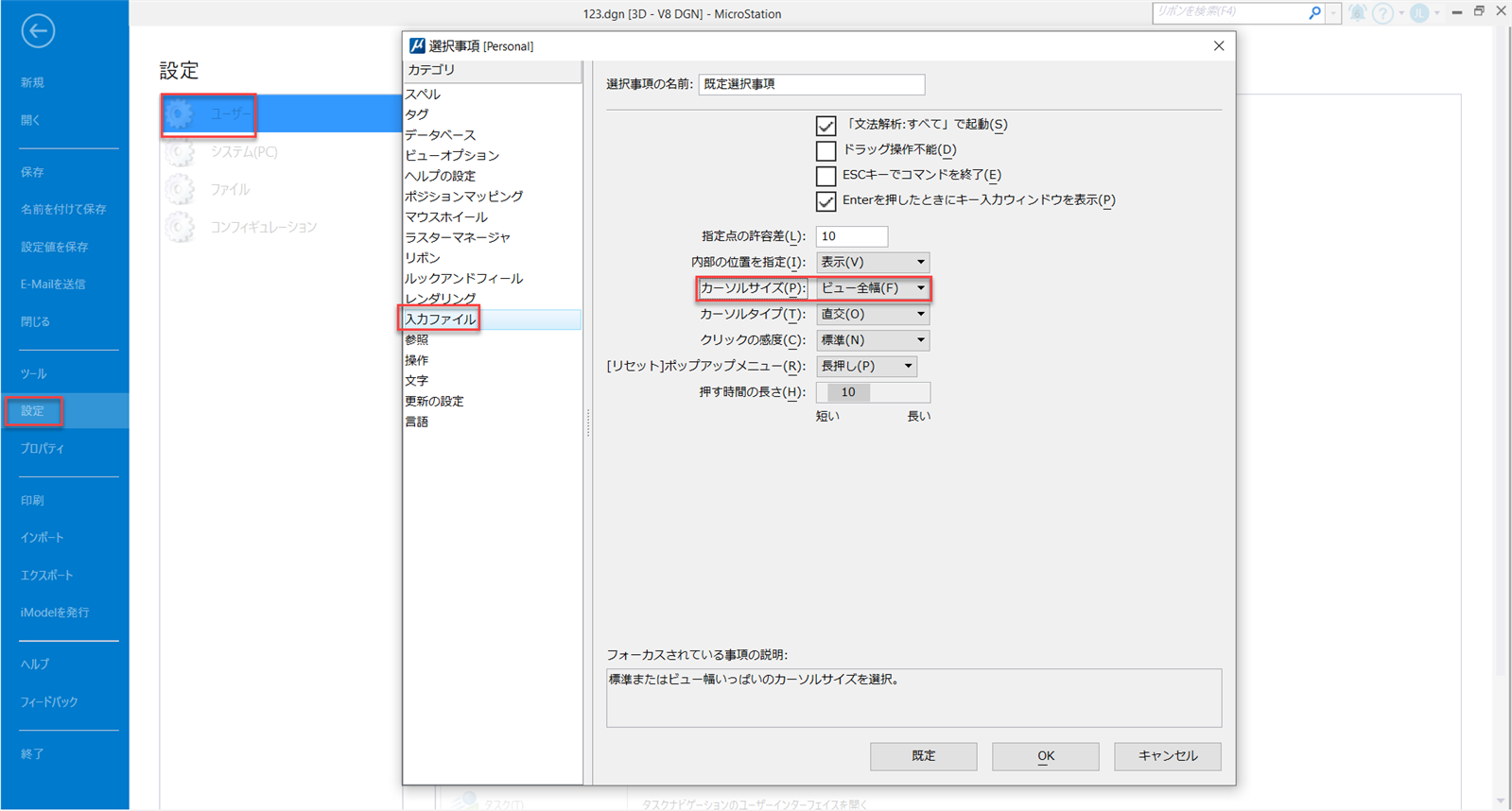

MicroStationではカーソルのサイズをAutoCADと同じように全幅に設定することができます。
変更方法は下記となります。
設定→ユーザー→選択事項→入力ファイル→カーソルサイズをビュー全幅に設定しますと変更できます。

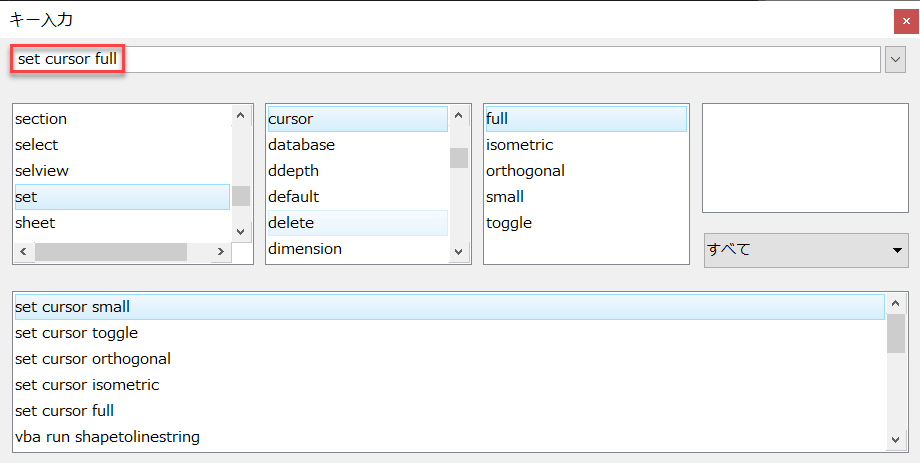

またキー入力に下記のコマンドを入力することにより、変更もできます。

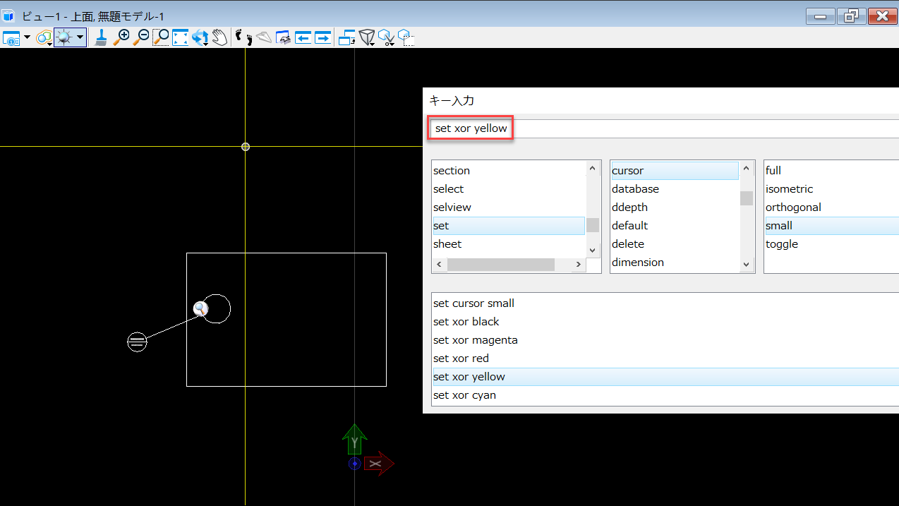

カーソルの色は下記のコマンドで変更することができます。
