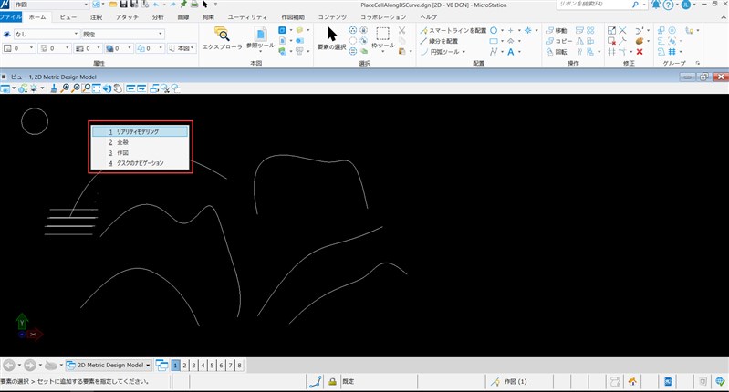

1.「\」キーでワークフローを変更することができます。

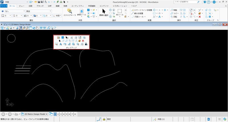

2.「スペース」キーでよく使う機能がポップアップされます。
