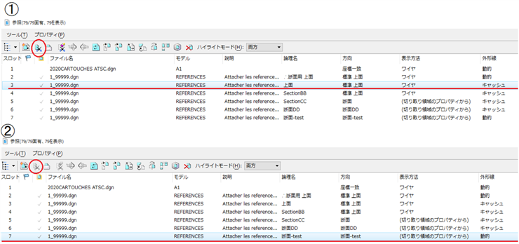

【問題】
断面吹出しで配置した断面ビューの参照の切り取りができません。
標準ビューの参照の切り取りはできるが(①)、
断面吹出しで配置した断面ビューの参照の切り取りができない(②)
切り取るためにはどのような設定をしたらいいでしょうか。

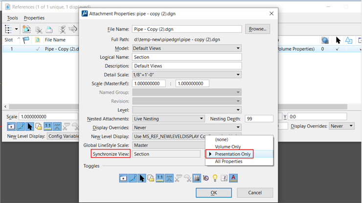

【解決方法】
参照ファイルのAttachment Propertiesダイアログにて
Synchronize View = Presentation Onlyに設定したら、
断面吹出しで配置した断面ビューの参照の切り取りができるようになります。
