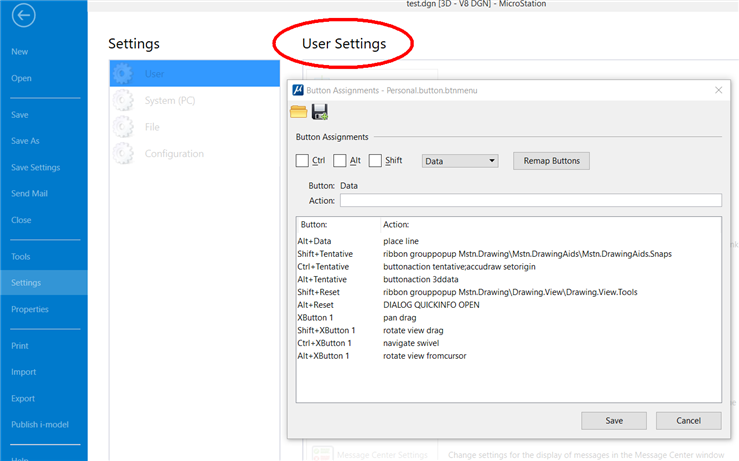

【現象】
設定からボタン設定(Button Assignments)を選択して、個人の設定にボタンを変更しました。
設定値の保存、図面の保存を行っても、再度図面をオープンすると、また既定のボタン設定にもどってしまいます。
【原因と解決策】
Button Assignmentsはユーザーレベルの設定で
Windowsユーザーを切り替えたら、
そのユーザーに対して再度設定していただく必要があります。
同じユーザーであれば、一度設定するだけ結構です。
