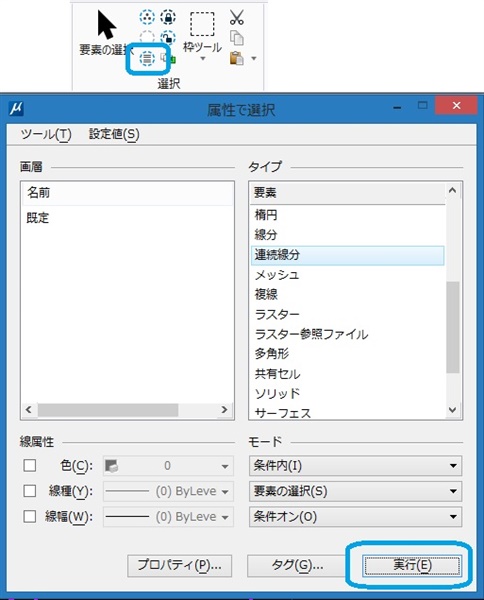

1.MicroStationのメインメニューより「編集>属性で選択」(V8i) 、選択グループより「属性で選択」を選択します。
2.属性で選択ダイアログが表示されます。
3.左側の「画層」枠にて要素の所在画層を選択することができます。全ての画層を選択したい場合、Ctrl+Aを押すか、もしくはCtrlキーを押しながら画層を一つずつ選択します。
4.右側の「タイプ」枠にて選択した属性のタイプを選択します。
例:文字をしてから、Ctrlキーを押しながらと文字ノードも選択します。
5.「実行」ボタンをクリックします。
例:文字と文字ノードを選択することにより、DGNファイルの中の全ての文字を選択されます。
CONNECT Editionにて「属性で選択」の表示について、このWikiを参照ください。
