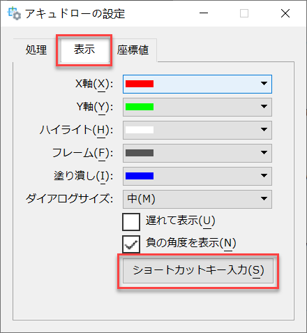

まず、ファイル→設定→ユーザ→アキュドロー設定値画面を開きます。
次に表示タブ→ショートカットキー入力ボタンを押し、キーボードショートカット画面を開きます。

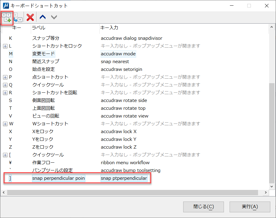

今回は、垂直のスナップ点を例として追加してみます。
下図のように追加ボタンを押してから未使用のキー、ラベル、キー入力の値を入力してから実行ボタンを押しますと、設定が完了になりました。

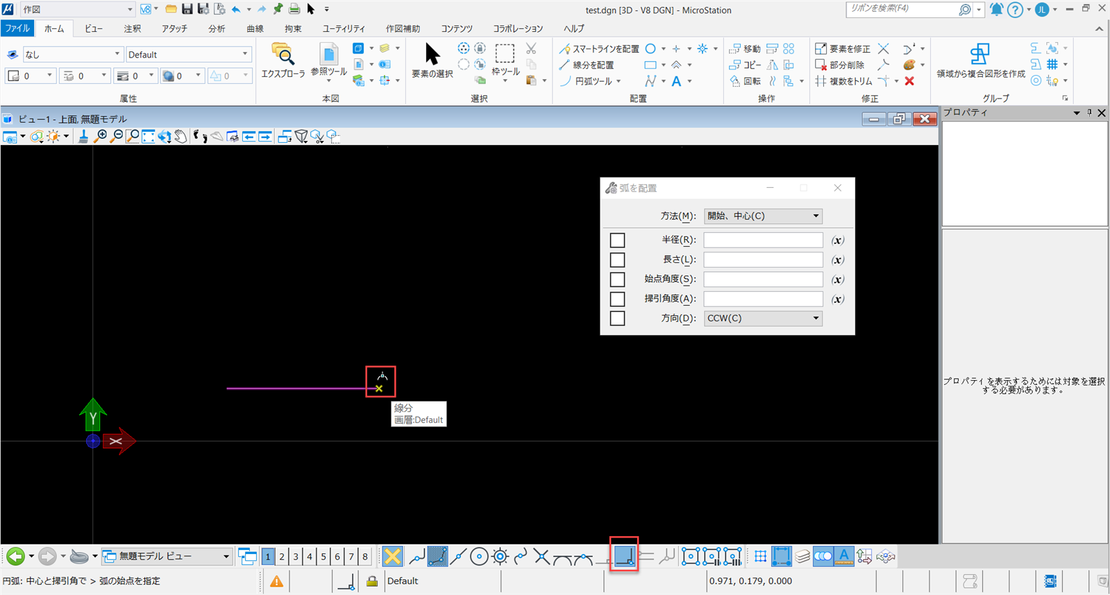

]のキーを押して垂直のスナップアイコンが自動で選択され,マウスカーソルを線の近づくと、線分に垂直スナップが表示されます。
