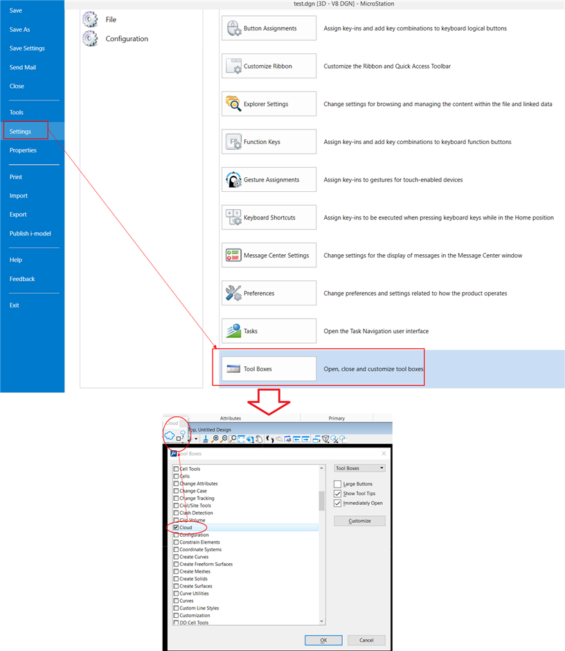

下記キー入力コマンドで曇マークを利用できます。
PLACE REVCLOUD POINTS
もしくは、File>Settings>Tool BoxesをクリックしてTool Boxesダイアログを開きます。
上記にCloudというツールがあり、チェックオンにしてOKボタンをクリックしたら、
画面上でCloudツールボックスが表示されますので、
利用できるようになります。
