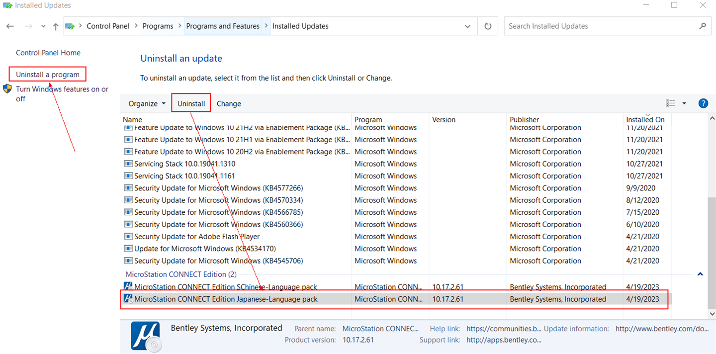

MicroStationの日本語ランゲージパックをアンインストールしたいのですが、コントロールパネルに該当する項目が見当たりません。
【解決策】
日本語ランゲージパックのアンインストールオプションは、コントロールパネルにありますが、別のオプションにあります。
コントロールパネル > プログラムと機能 を開き、画面の左側にある [view] オプションをクリックすると、
[MicroStation CONNECT Edition Japanese-Language pack] という日本語ランゲージパックのオプションが表示されます。
この行を選択して 「アンインストール」をクリックするとアンインストールが開始されます。
