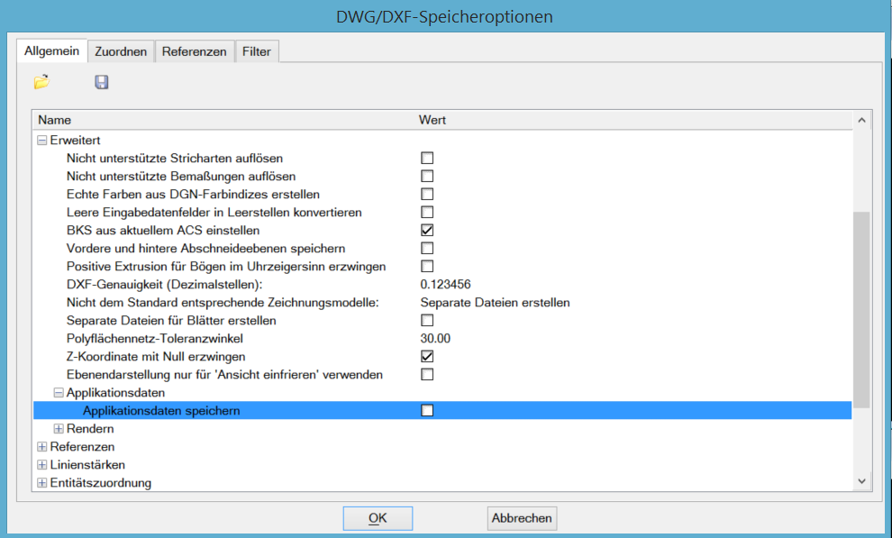

Wie kann man die XDATA aus einer DGN Datei entfernen, die importiert wurde?
Problemlösung
Speichern Sie bitte die DGN Datei (die XDATA enthält) unter DWG Datei. Folgende Einstellunge muss unter DWG/DXF-Speicheroptionen nicht eingesetzt werden  Allgemein > Erweitert > Applikationsdaten > Applikationsdaten speichern
