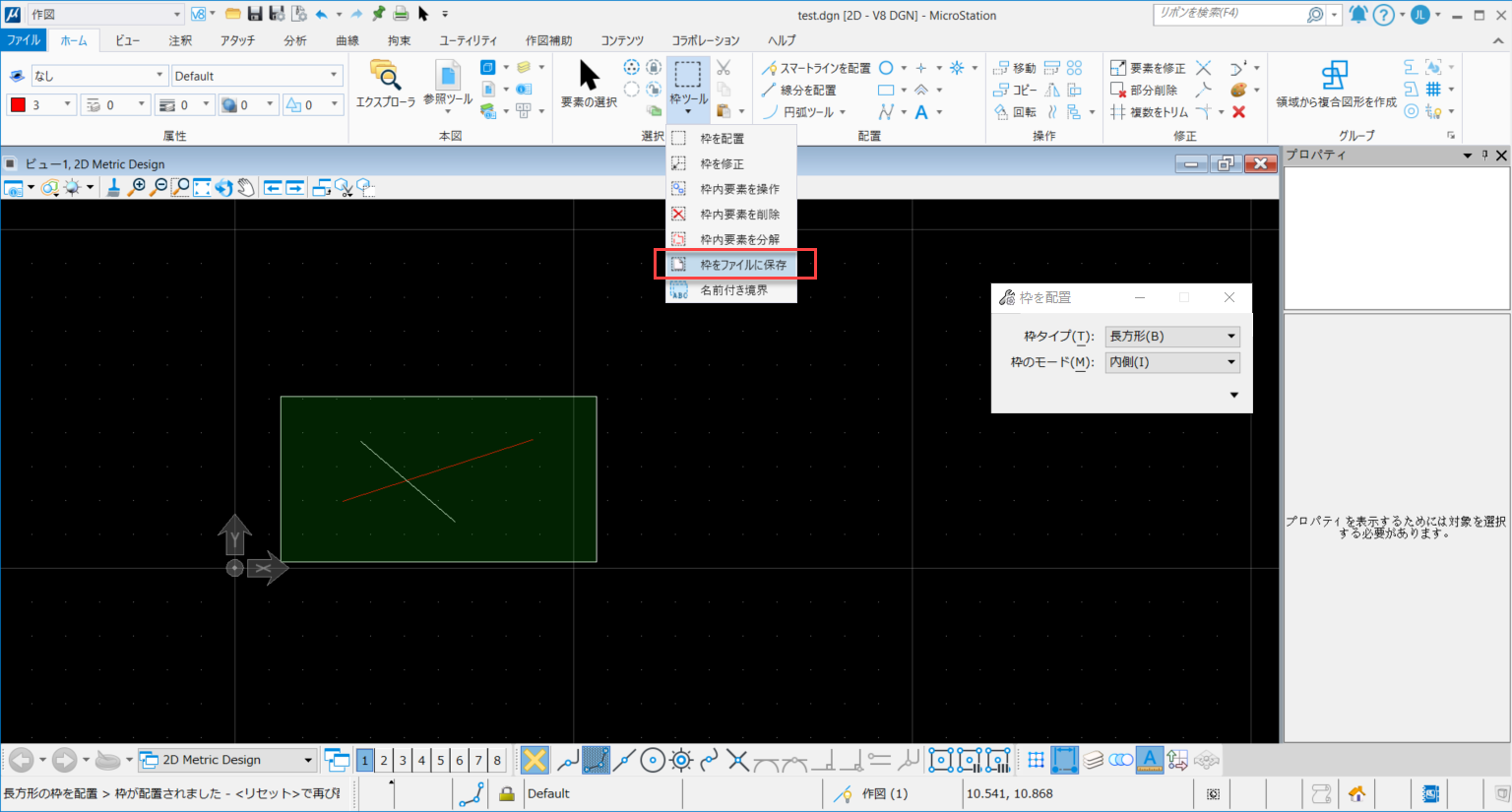

時には、DGNファイルの中に異常の要素が存在します。拡大すると、消えたりMicroStationがクラッシュすることが発生してしまいます。このような場合、以下の二つの方法で改善することができます。
【方法①】
【方法②】
以上の二つの方法で、新しいDGNファイルが作成されますので作成したファイルで作業を続けば問題ありません。
