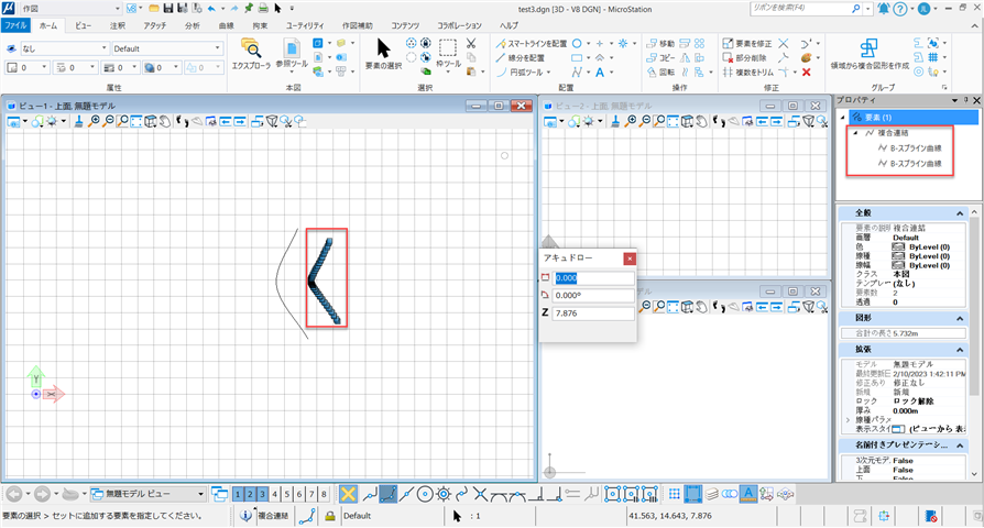

曲線の要素タイプを変更せずに平行移動について
曲線を平行移動しますと、曲線の要素タイプがB―スプライン曲線に変更されてしまいます。

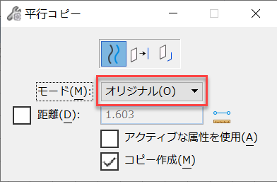

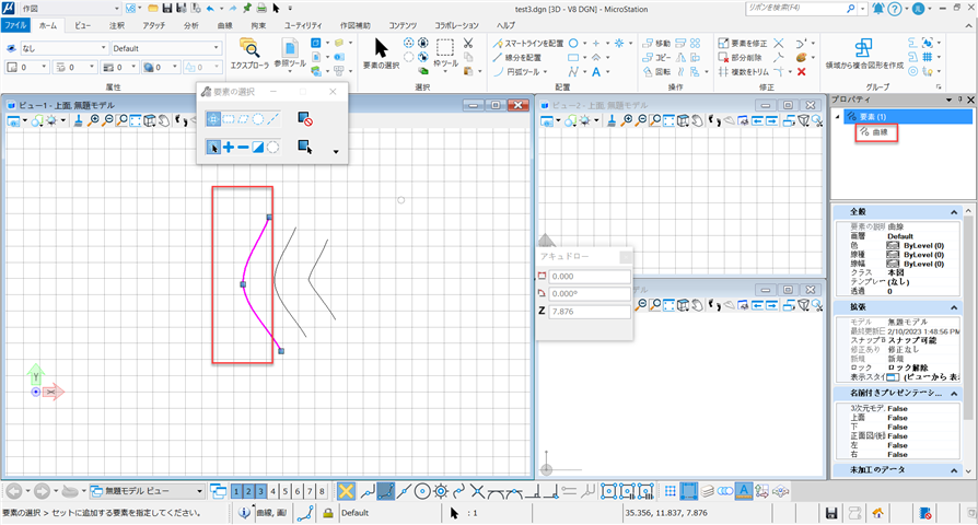

曲線の要素タイプを変更せずに平行移動するには、下図のようにモードをオリジナルに変更すればできます。
