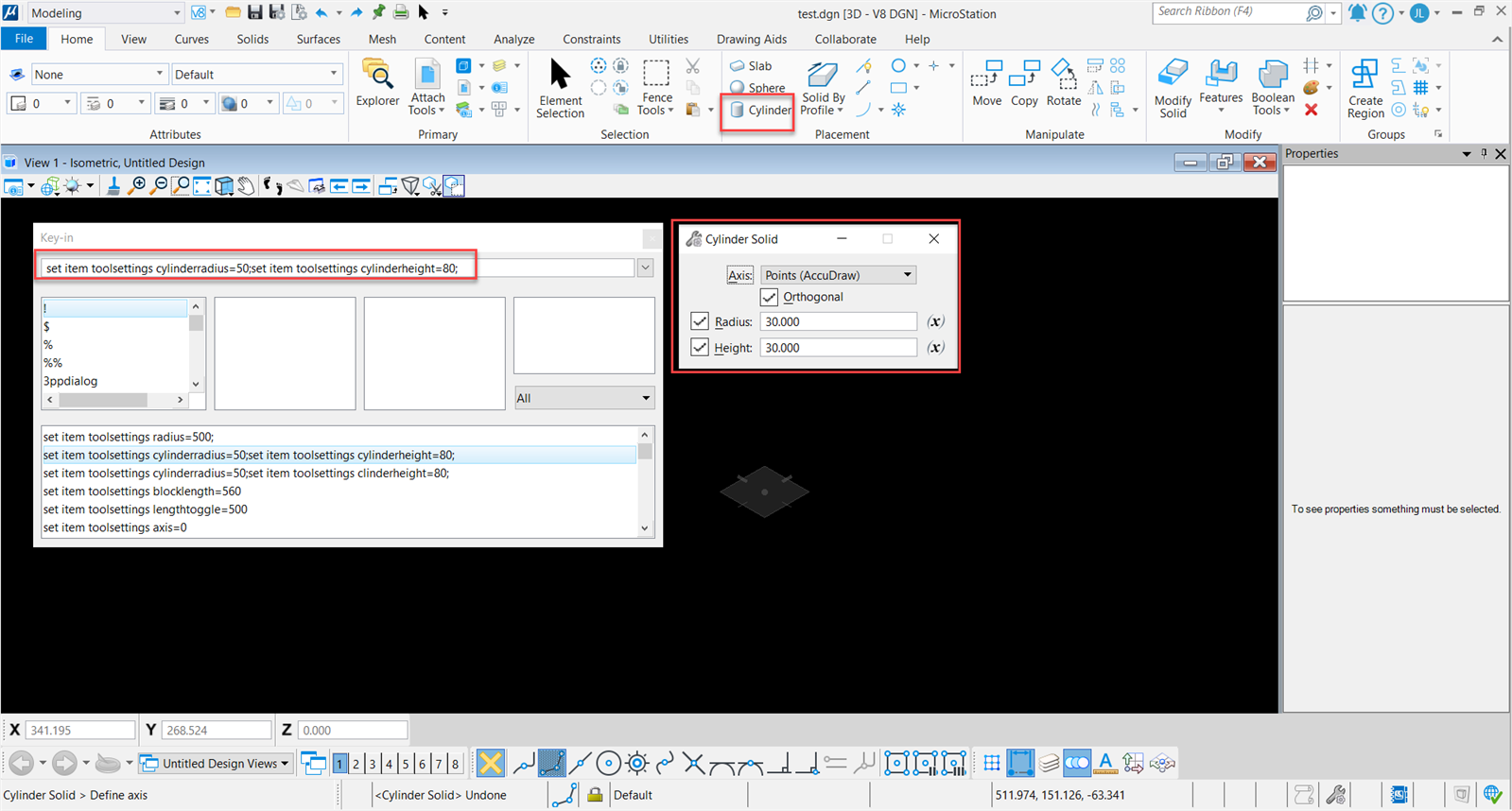

キー入力のset item toolsettingsを使い、配置される要素のプロパティの値が簡単に設定できます。
例① Radius=50,Hight=80のCylinder Solidをキー入力で用意します。
まず、Sylinderを配置するツールを開きます。
次に、キー入力画面を開き。
下記のコマンドをいれ、実行します。
set item toolsettings cylinderradius=50;set item toolsettings cylinderheight=80;

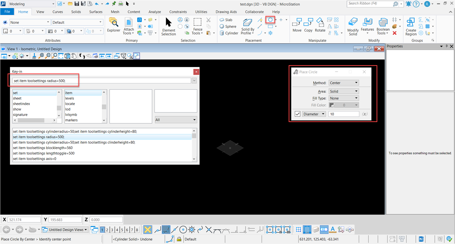

例② Radious=500のCircleをキー入力で用意します。
まず、Circleを配置するツールを開きます。

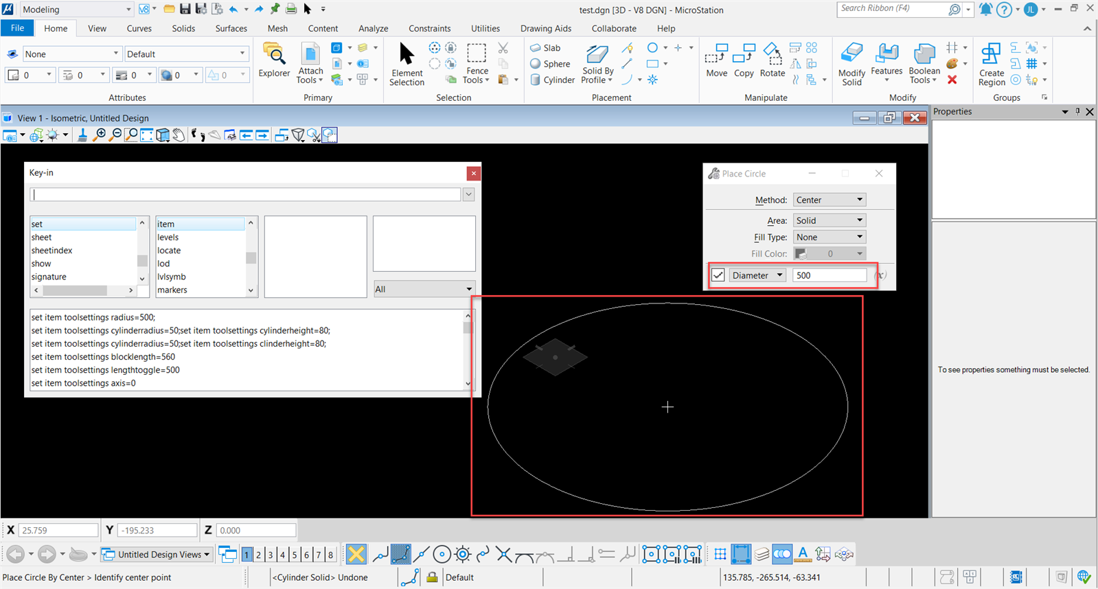

次に、キー入力画面を開き、下記のコマンドをいれ、実行します。
set item toolsettings radius=500;
