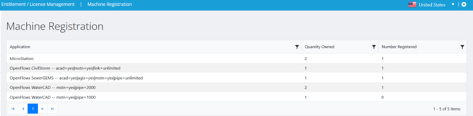

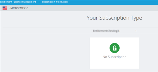

組織管理者として資格管理ポータルにログインし、[サブスクリプションなし(No Subscription)] タイルをクリックして [コンピューター登録] リストに移動します。
ここで、組織が所有する各製品のライセンス番号と、各製品に登録されているマシンの数を含む製品リストの確認ができます。

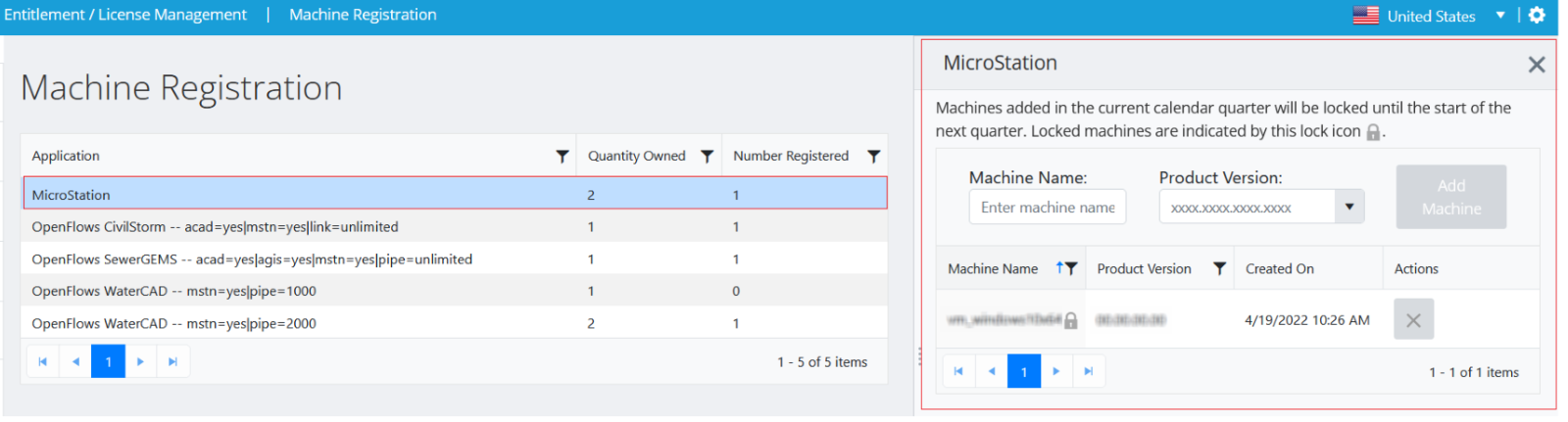

製品の登録済みマシンのリストを管理するには、アプリケーション名をクリックします。

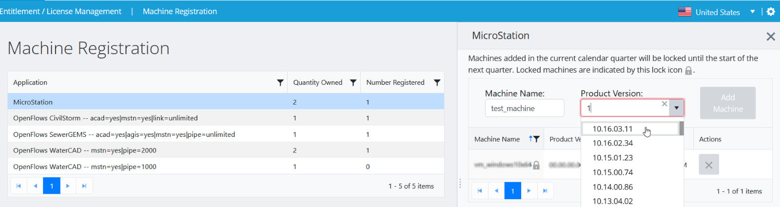

正確なマシン名と正確な製品バージョンを入力します - 製品が既にインストールされている場合は、Windowsコントロールパネルの[プログラム]>[プログラムと機能]の[バージョン]列>で、バージョンの確認ができます。
「マシンの追加」ボタンをクリックしてください:

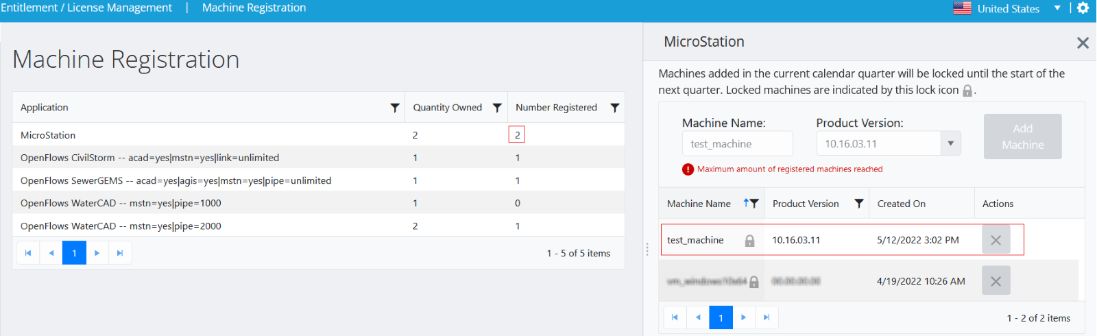

リストにマシンが追加され、「番号登録済み」が更新されます。登録済みマシンの最大数に達すると、サイドセクションに通知(赤)が表示されます。
登録されたマシンは、登録が行われた四半期の終了日までロックされます。ロックが解除されると、マシン名の横にある「ロック」アイコンが消え、「マシンの削除」アクションが利用可能になります。
