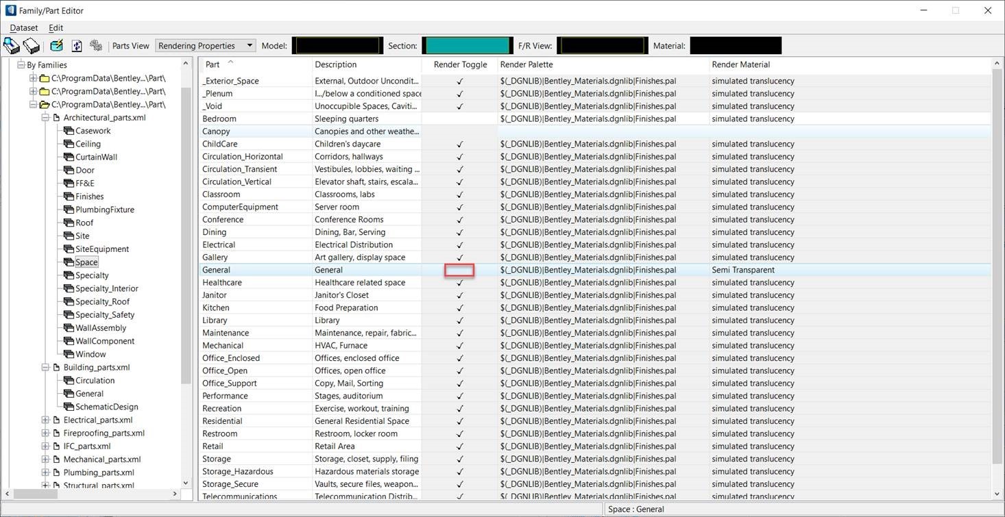

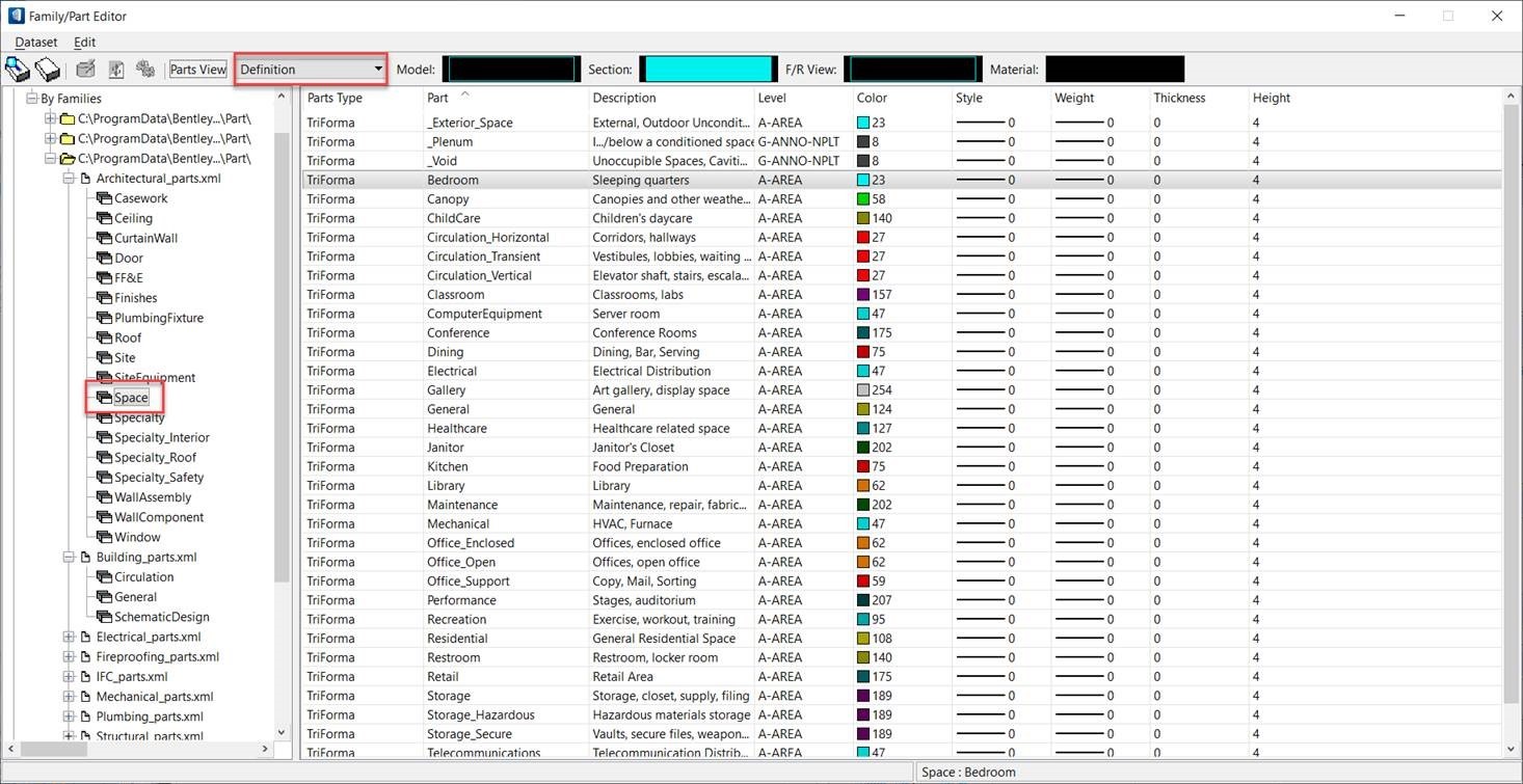

Family /Part Editor画面を開きます。

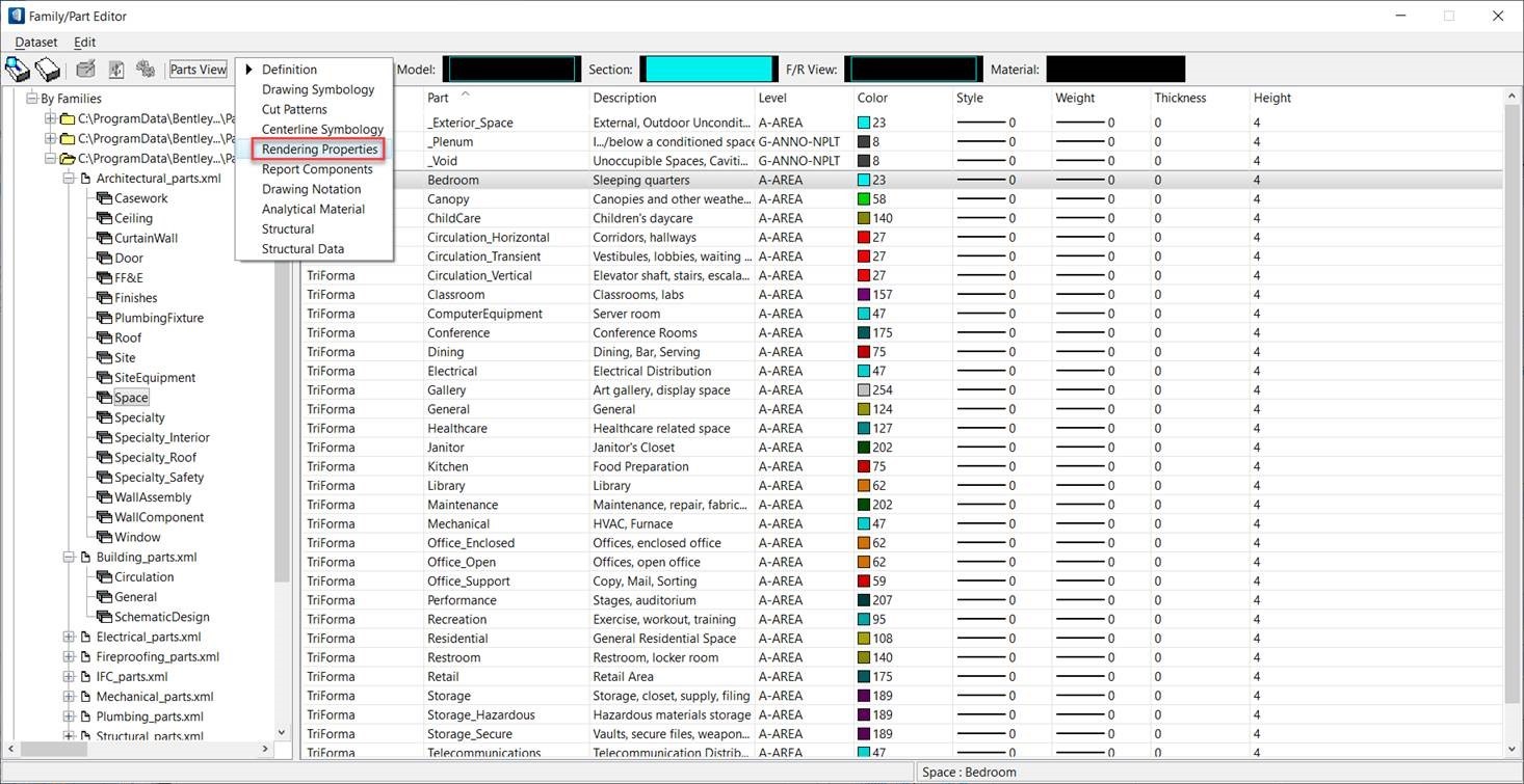

By FamliyesからSpaceを選択し、Parts ViewからRendering Propertiesを選択します。
ご利用のGeneralのRender Toggleのチェックを外します。画面を閉じます。(他のパーツも同じ方法で不透明に設定します)

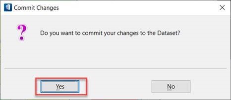

Yesを押します。

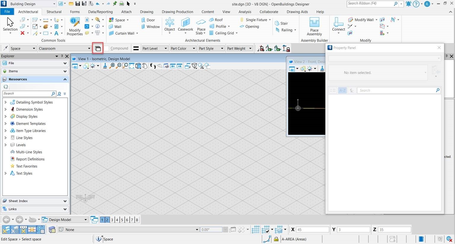

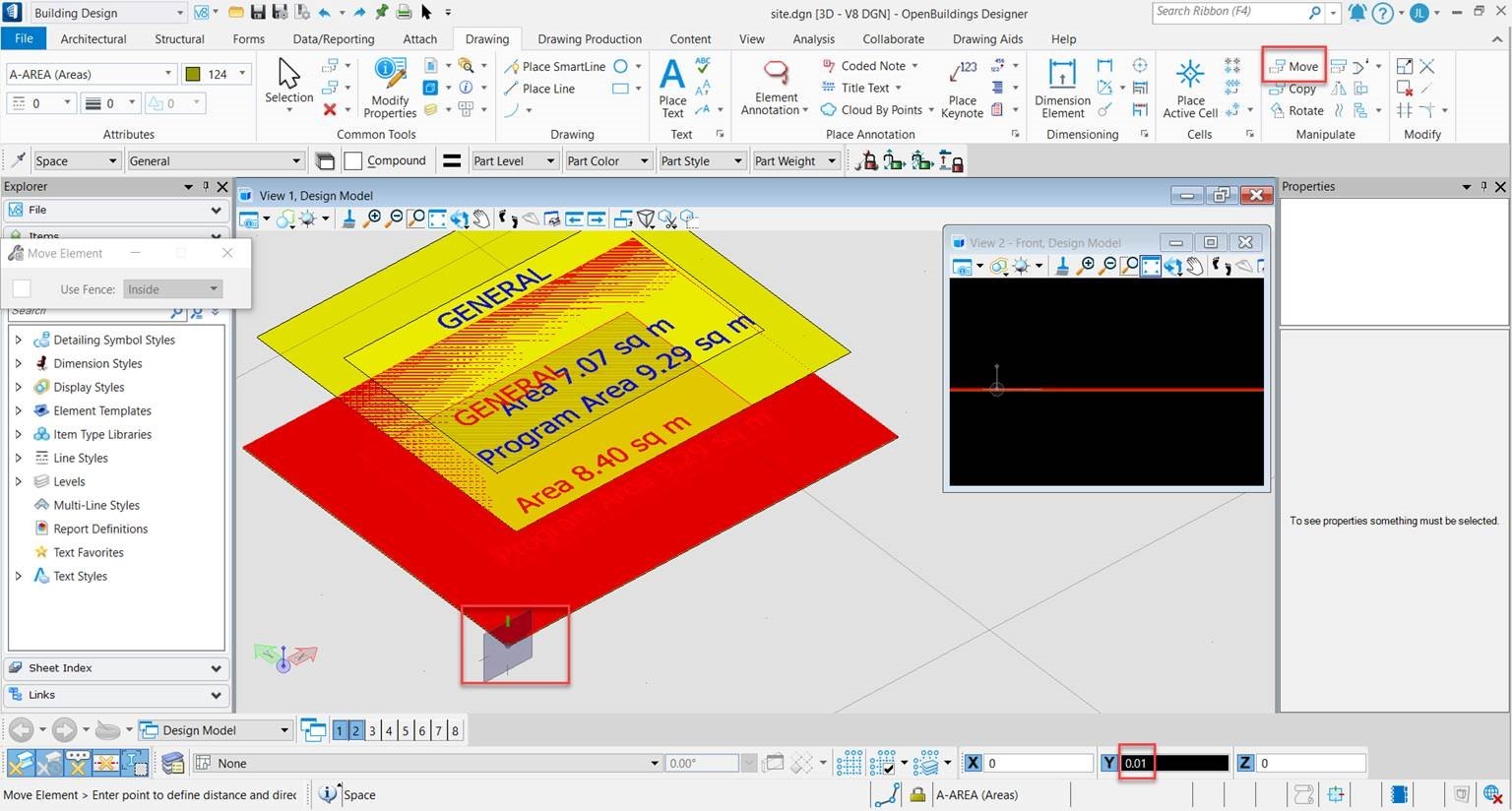

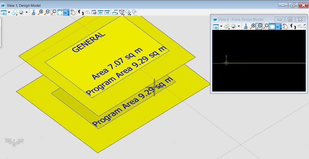

以上の設定が完了しますと、配置したSpaceが不透明になりますが、Spaceのラベルはまだ透明のままで変更できません。 そのため、下に移動したいパーツの座標を変更しなければいけません。
0.01Mを移動します。
