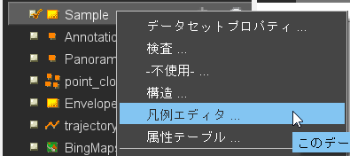

凡例エディタダイアログで編集可能です。

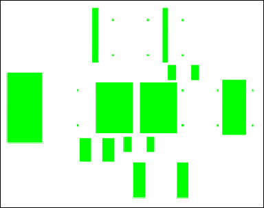

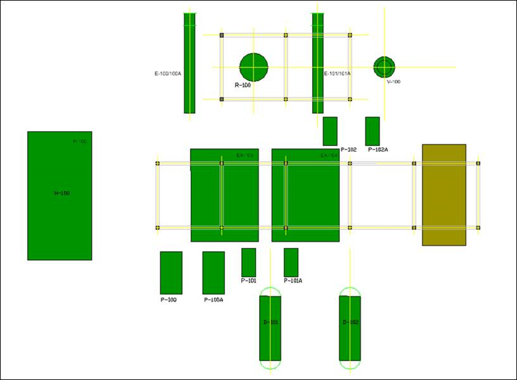

以下のような図面を例としてご案内します。

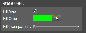

単色塗りつぶし

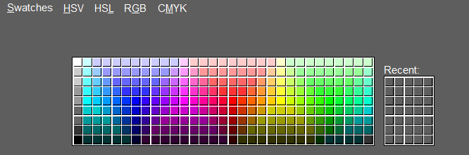

領域塗りつぶしのFill Colorの色をクリックすると色を変更可能
プリセットやRGBなどを指定して編集可

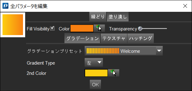

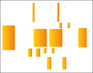

グラデーション
全パラメータを編集をクリックして編集可能

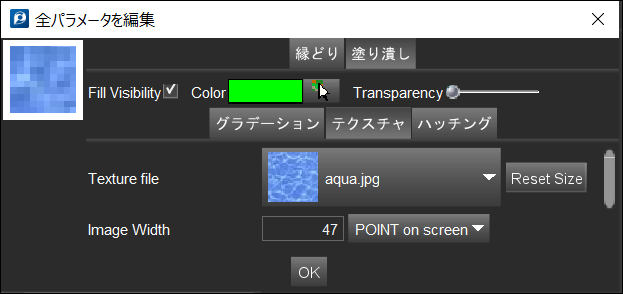

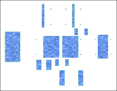

テクスチャ
プリセットのテクスチャを利用可能
テクスチャは以下のフォルダに保存されているので、自社で用意したファイルがあればこちらに保存し利用可能
{Program Install Folder}\program\symbols\textures\

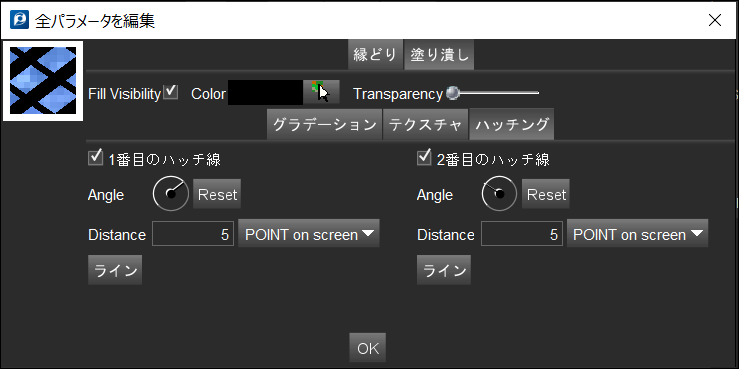

ハッチング
線の太さや色、角度を指定してハッチング処理
