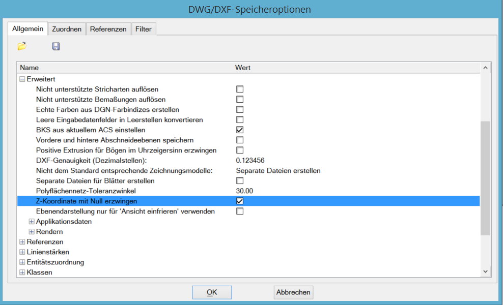

Wie kann man die Z-Höhe von allen Elementen auf 0 verändern, wenn die Datei unter DWG gespeichert wird?
Problemlösung
DWG > Speicheroptionen > Allgemein > Erweitert > wählen Sie die Einstellung “Z-Koordinate mit Null erzwingen“ Die Z-Höhe von allen Elementen in der gespeicherten DWG Datei wird dadurch auf 0 zugewiesen werden. Diese Einstellung sollte nur für 3D DGN Dateien eingesetzt werden, die eingentlich eine 2D Zeichnung mit einigen Elementen mit bestimmter Z-Höhe ist.
Andere Möglichkeit ist die Konfigurationsvariable MS_DWG_FORCE_ZERO_ZCOORDINATE auf den Wert 1 einzusetzen.
