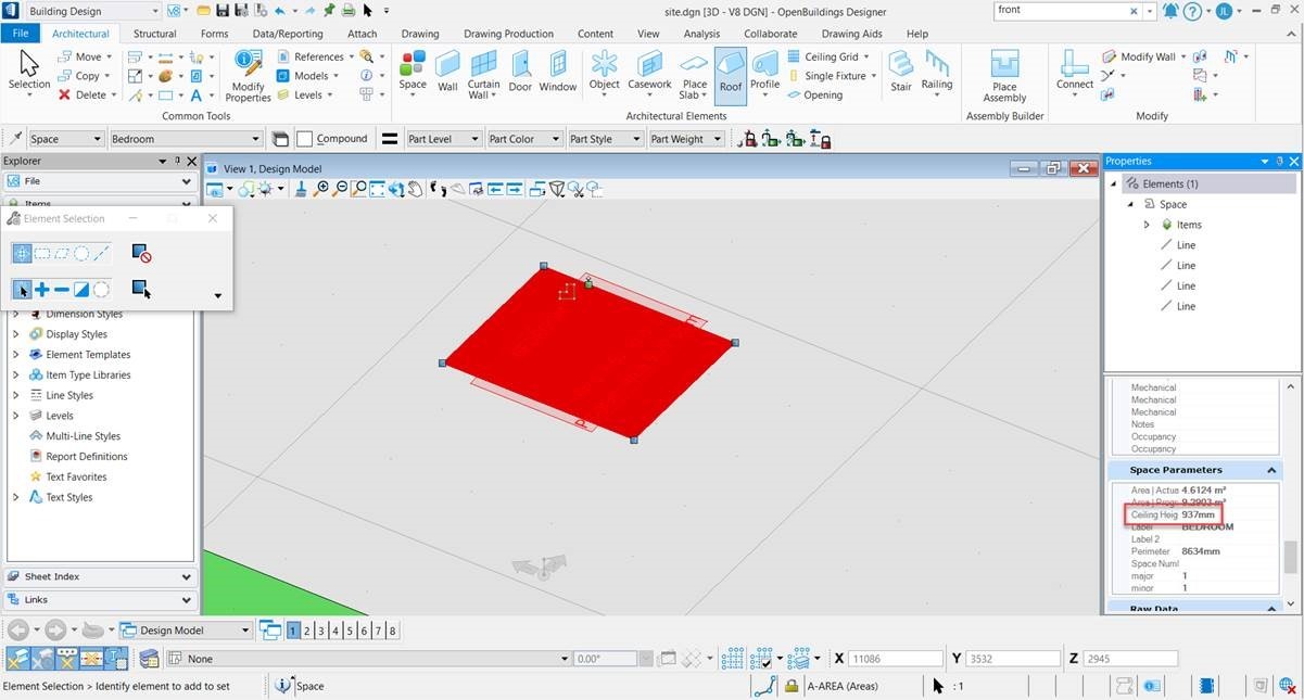

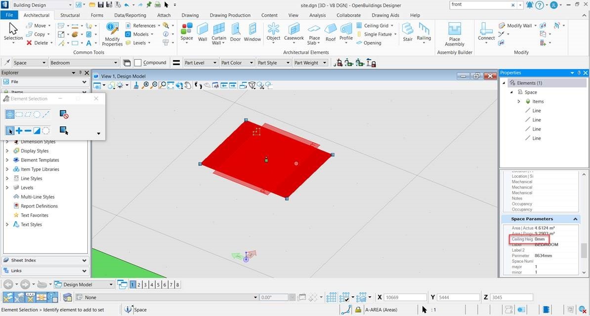

まず天井高さが0のSpaceを配置します。
Ceiling Heightアイコンをクリックし、高さを調査します。

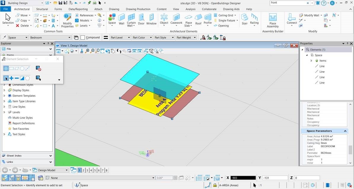

調整した結果になります。
