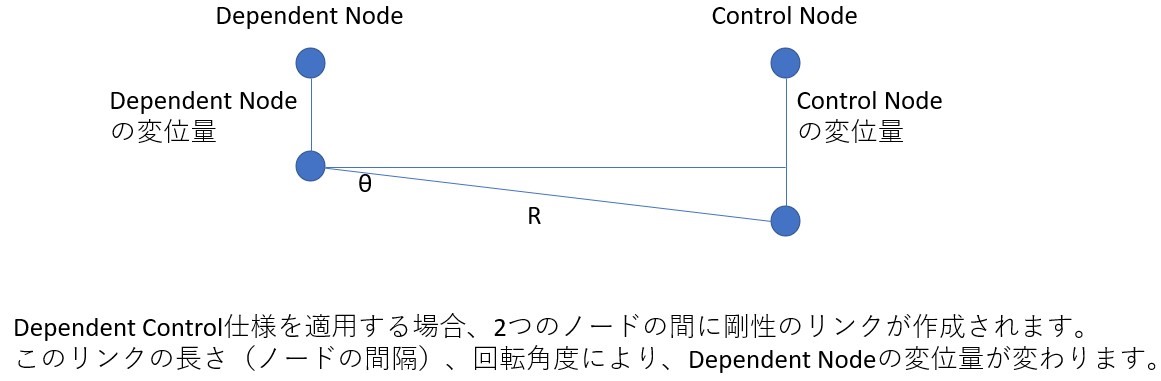

質問:コントロール・依存ノードでの設定2つのノードをつなげていますが、2つのノードの変位が大きく異なります。依存ノードの変位は、必ずコントロールノードと一致することではないですか。
回答:
2つのノードの変位は、必ず一致する訳ではありません。以下の公式で計算されています。
依存ノードの変位量=コントロールノードの変位量-R×sinθ
R:ノードの間隔
θ:変位により発生した角度
よって、ノードの間隔が大きければ、大きいほど、依存ノードの変位量が小さくなります。
間隔が0になると、変位量が同じ値になります。
サンプルのモデルでご確認ください。
