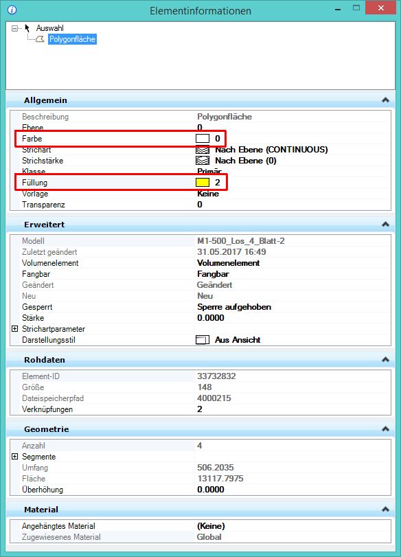

Wie kann man den die Rahmenfarbe und die Füllfarbe vom Typ "Umrandung" eines gefüllten Elements in einem Schritt in einer Toolbox unterschiedlich ändern? Momentan ist es nur getrennt möglich.
Problemlösung
Bitte das zu ändernde Element bzw. die zu ändernden Elemente auswählen und dann das "Elementinformationen"-Tool aufrufen. verwenden. Dort befinden sich unter der Rubrik "Allgemein" die Optionen "Farbe" und "Füllung" welche hier zugleich auch angepasst werden können.
